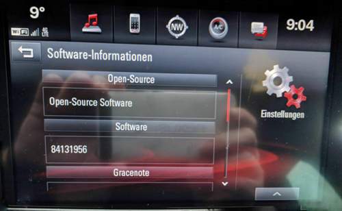

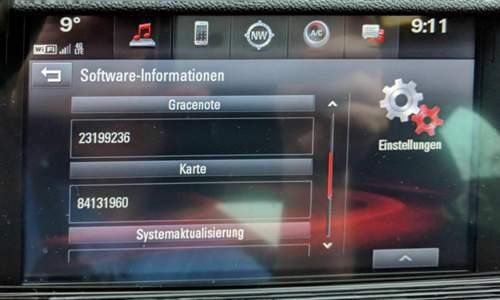

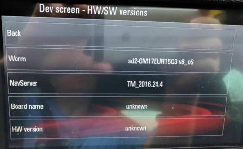

Hei zusammen!
Wollte nur zur Information meine Versionsnummern weitergeben. Auslieferung des Wagens war Anfang November, verbaut ist das Intelli-Link 900. Zum Abrufen drückt man gleichzeitig Home, Back, und Ein/Aus-Schalter.
Habt ihr andere Versionen?
Img-20180125-090456-copy-01
Img-20180125-091116-copy-01
Img-20180125-090649-copy-01

Ja und?
Von welchen Quartal und Jahr sind deine Karten jetzt?

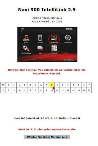

wird wohl so funktionieren wie beim fl des insignia a il900 2,5. man bestellt es über der FIN selbst beim hersteller oder geht zum FOH und der macht es für dich. für den insignia b dürfte es frühenstens im sommer ein neues update geben😕
lg reini
ps: mein ex-insignia a fl hatte in der FIN an 10. stelle den buchstaben G, also war es lt der Here seite dann il900 2,5

Welche denn? Höher, niedriger, oder ganz andere? Und warum hast du andere, würde mich interessieren...
Genau weiß ich dass nicht, deswegen hab ich ja gefragt.
Wie man auf einem Bild sehen kann, NavServ xxx2016xx4.
Ich denke, das ist 4. Quartal 2016. Oder?
Das ist wohl der gleiche Stand, wie an dem A nebenan.
