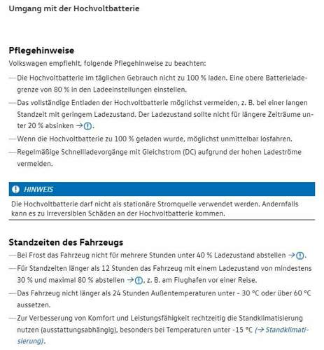

VW Garantie Bedingungen:
Garantie Ausschluss:
„die Vorschriften über den Betrieb, die Behandlung und Pflege des Fahrzeugs (insbesondere die Pflegehinweise für das Laden und den Ladezustand der Hochvoltbatterie), die sich aus der dem Fahrzeug beigefügten Betriebsanleitung ergeben, nicht befolgt worden sind“
In der Betriebsanleitung:
Umgang mit der Hochvoltbatterie
Pflegehinweise
Volkswagen empfiehlt, folgende Pflegehinweise zu beachten:
Die Hochvoltbatterie im täglichen Gebrauch nicht zu 100 % laden. Eine obere Batterieladegrenze von 80 % in den Ladeeinstellungen einstellen.
Das vollständige Entladen der Hochvoltbatterie möglichst vermeiden, z. B. bei einer langen Standzeit mit geringem Ladezustand. Der Ladezustand sollte nicht für längere Zeiträume unter 20 % absinken ? .
Wenn die Hochvoltbatterie zu 100 % geladen wurde, möglichst unmittelbar losfahren.
Regelmäßige Schnellladevorgänge mit Gleichstrom (DC) aufgrund der hohen Ladeströme vermeiden.
