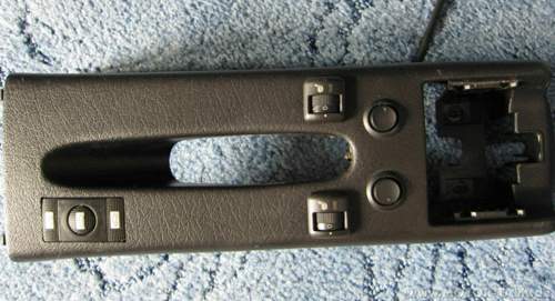

Hier übrigens mal der fertig operierte Patient mit den eingepassten Sitzheizungsschaltern 🙂.
Sieht doch ganz passabel aus, denke ich. Die Schalterbeleuchtung ist ebenfalls schon umgebaut...
Mittelkonsole mit Schaltern
Irre ich mich, oder sind die beiden Schalter im „Original“ spiegel-symmetrisch?
Falls dem so ist, denk dran daß Du zwei gleiche Stecker brauchst, also keine unterschiedlichen für rechts/links, denn Du hast ja zwei gleiche Schalter.
Danke für den Tipp. Habe mal die Bildersuche bei Google dazu befragt und überall war das Symbol auf der rechten Seite des Schalters, sowohl beim Astra G als auch beim Zafira A. Aber irgendeinen Grund muß es ja geben, daß Opel zwei verschiedene Teilenummern herausgibt. Die Nasen sind bei mir übrigens auch auf der gleichen Seite, benötige also zwei identische Stecker, da hast Du Recht.
