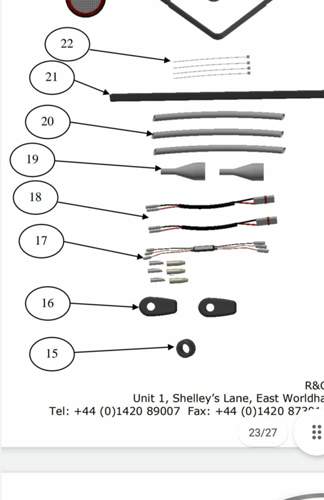

Dann gibt es ja sicher auch eine Anbauanleitung von R&G für diesen fahrzeugspezifischen Heckträger. Steht in dieser denn, ob etwas im Steuergerät umgemeldet werden muss?

@TE
Hast du denn lt. Anleitung den Widerstand (Pos. 17) angeschlossen?
Sonst kann das natürlich nicht funktionieren.
