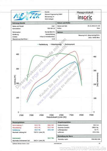

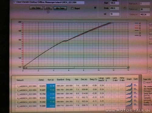

Der Wagen hat seine Leistung. Mein Gefühl, dass der richtig gut geht, hat mich nicht getäuscht. Nach der grossen/manuellen BEDI bei der RS-Werkstatt wurden die letzten schlafenden PS aufgeweckt. Das beweisen auch die 100-200er Zeiten (Mittelwert 11.8 Sekunden, Höhenkorrigiert) und das Leistungsdiagramm.
Ich bin rundum zufrieden:)
Leistungsmessung-rs4-b7-nach-manueller-bedi
Messungen-100-200-nach-manueller-grosser-bedi-reinigung
mit Seriensoftware?
Original geschrieben von VariTDI150PD
...mit Seriensoftware?
Ja. Aber mit "gutem" Sprit. Details dazu soll er aber selber posten ;)
Ja Software original, Ansaugung original und Kats auch. Bisherige Modifikationen:
- BMC LuFi
- Milltek AGA Non-resonated
- Benzin 98 Oktan.
- Motor frisch durch grosse und manuelle BEDI Reinigung geputzt und von Verkokungen befreit.
Worauf Halbmarathon Man andeutet ist die WAES mit Nitro Einspritzung. Die war bei dieser Messung nicht aktiv. Die wird separat gepostet, wenn die Abstimmung fertig ist und fehlerfrei läuft.
