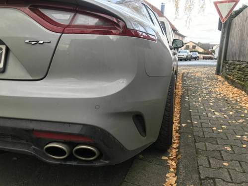

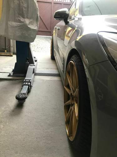

Um sich mal ein Bild zu machen, habe ich mal meine Elegance Wheels e1 in 9j Et38 und 10,5 ET45 in 20 Zoll auf den Stinger geschraubt.
Vorne 245/30 und hinten 275/30.

Mich würde es interessieren, ob die Felgen in der Dimension (Geplant ist vorne 20"x9 ET32 und hinten 20"x10,5 ET42) , gerade die Hintere Felgen für den Stinger bündig mit dem Radhaus stehen.
Im Ami Forum wurde geschrieben, das eine 10,5 J Felge aus dem Rathaus raus stehe und dies nur mit einem negativen Sturz ausgleichen kann.
Die Vorderen Felgen müssten rein theoretisch in der Dimension genau bündig zum Kotflügel verlaufen.
