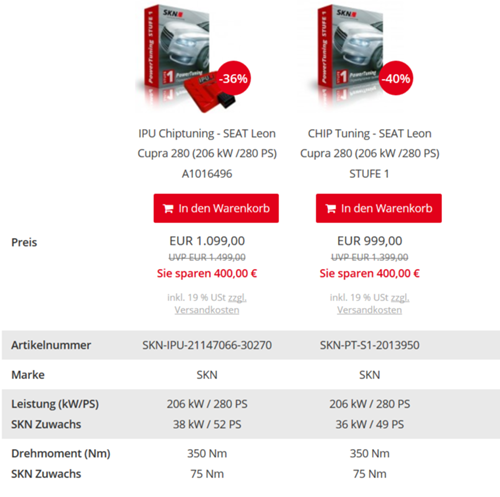

SKN hat grad wieder Rabatte auf Tuning. Nun bieten die Tuning sowohl via Software als auch via Zusatzsteuergerät an. Da es ja sowieso eine Optimierung "von der Stange" wäre, d.h. ohne individuelle Abstimmung, wäre mir letzteres eigentlich lieber, da man es leichter rein- und rauskriegt und keine Angst vor nem Softwareupdate in der Werkstatt haben muss.
Nun steht bei der Softwareoptimierung klar dabei, dass der Vmax Limiter entfernt wird, beim Zusatzsteuergerät steht das da nicht. Hat sich damit schon mal jemand beschäftigt und weiß, ob das da auch der Fall ist?
Welche Vor- und Nachteile seht ihr noch bei beiden Varianten?
