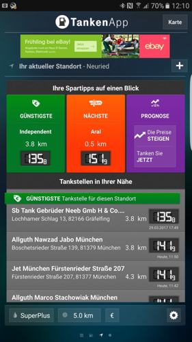

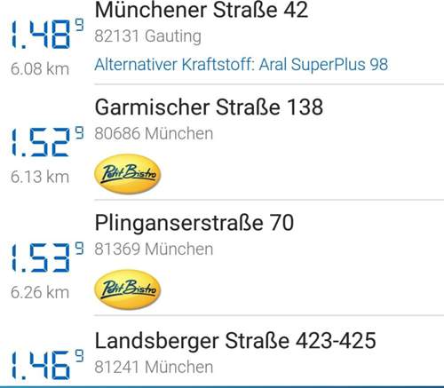

@icebeer87 schrieb am 6. April 2017 um 19:35:57 Uhr:
Bei mir in der Region (und auch wo ich so unterwegs bin) beträgt der preisliche Unterschied zwischen Super+ und Aral 102 übrigens zwischen 5 und 7 Cent/Liter. 15 Cent habe ich noch nie gesehen. Vielleicht mit der Plörre von Shell verwechselt? :)
Bei uns hier um München können es 4ct sein im Besten Fall aber auch 7ct oder 8ct, wie man am Beispiel im Screenshot sehen kann. die in die 1.50ger sind 102 Ultimate Aral Tankstellen, die anderen haben nur 98. Keine Aral hat 102 und 98, nur entweder oder.
Wenn ich dann kein 102 bei Aral tanke, fahre ich für 98 lieber zu Allguth oder Freien Tankstelle da macht der Unterschied dann gleich 16ct aus
