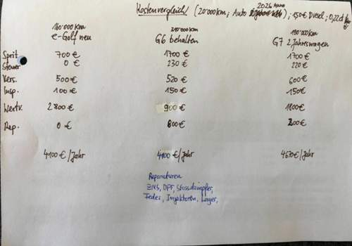

Folgend meine Kostenrechnung über die nächsten 8 Jahre/160.000km.
eGolf neu, Golf 6 (jetziges Auto mit 150tkm), Golf 7 als 1-2 Jahre altem Jahreswagen mit 30.000 km.
Die Rechnung hat natürlich immer Unbekannte. Geht am Golf 6 doch früher was kaputt (Getriebe, Motor, Turbo, Updatefogeschaden) oder hält er besser als gedacht? Wie groß ist der Wertverlust eines heutigen e Autos?
Be790474-77de-43fa-8d93-90014234a353
Kann ich teilweise nicht nachvollziehen, insbesondere die 0€ Reparaturen beim e-Golf. Auch wenn kein Verbrenner drin ist, ist es doch ein Auto. Verschleiß an Bremsen, Stoßfängern etc. hast du da auch.

Also ich würde ihn kaufen mit 5 Jahre Garantie/100tkm. Verschleiss hatte ich beim G6 bis heute nicht (außer Bremsen 1x selbst gemacht für 190 Euro und neue Starter-Batterie). Bei den Bremsen hatte ich mich sogar vermessen. Die hätten bis 160tkm locker gehalten. Fahre sehr vorausschauend. Aber klar, man könnte hier auch 100 Euro/Jahr von Beginn an zurücklegen. Aber irgendwelche Annahmen muss ich ja treffen. Beim Strom hab ich mit 22ct/kwh gerechnet. Wenn ich den mit Photovoltaik tanke, wären es nur 11ct/kwh. Wieviel ich aber schaffe den mit eigenem Strom zu laden, kann ich nicht vorgersehen. Habe da eher konservativ gerechnet. Also es ist und bleibt eine Rechnung mit vielen Unbekannten, aber als grobe Richtung ist die Berechnung mal ganz ok denke ich.

Dann kauf ihn !
@CarstenH77 schrieb am 11. Oktober 2018 um 11:39:29 Uhr:
..., ist es doch ein Auto. Verschleiß an Bremsen, Stoßfängern etc. hast du da auch.
Die Bremsen sind an einem eAuto eine lustige Sache. Die Verschleißen kaum, Du musst eher damit rechnen das Du die Scheiben wegen Rost (also Nichtnutzung) tauschen musst.
Es gibt Teslas mit mehr als 300000KM und mehr als 50% Bremsbelagstärke.
Das nette dabei ist -> Nie wieder Bremsabrieb auf den Felgen, die sehen immer gut aus. Das ist auch bei meinem Golf GTE so.

Einmal ordentliche Bremsen drauf machen (ATE) hat beim Golf 6 190 Euro gekostet. Hab ich selbst gemacht. Mit OBDeleven sollte das beim Golf 7 auch kein Problem sein. Werde mir vorher von Erwin die Anleitung runterladen.
gute Aufstellung, dennoch etwas schöngerechnet. Das wären ja 6400 € Raparaturkosten für den G6, da muß schon einiges kaputtgehen.
Kannst aber auch dagegenrechnen was es dir wert ist ein neues Auto zu fahren und nicht mehr so tuckert wie ein Traktor...
Themenstarteram 12. Oktober 2018 um 17:50
Naja, die Teile die kommen können sind auch sehr teuer, selbst wenn nur alle 2 Jahre/40-50tkm eins davon hopps geht.
AGR 1300 Euro,
DPF reinigen inkl. Ein/-Ausbau ca. 700 Euro, Injektor ca. 1000 Euro pro Stck und ich hab 4,
ZMS 1200 Euro
Stossdämpfer komplett 700 Euro,
Federn/Lager 200-300 Euro pro Stck.,
andere Kleinigkeiten wie Wischergestänge, Fensterheber, Sensoren, elektrische Fehler,...
Das waren die Hauptpunkte meiner Überlegung.
Ich denke das Risiko eines Defekts ist durch das Update bei einigen Baugruppen größer geworden.
Ob VW diese dann aus Kulanz (=vertrauensbildende Maßnahme ersetzt, steht in den Sternen). Ich sage
ja nicht, dass ich mit 600 (nicht 800) Euro rechne, aber einplanen müsste man es mE schon. Es kann auch alles halten, es kann auch innerhalb 2-3 Jahren eins nach dem anderen kommen.
Ich weiss es doch auch nicht, was sinnvoller/wirtschaftlicher ist ;-)
