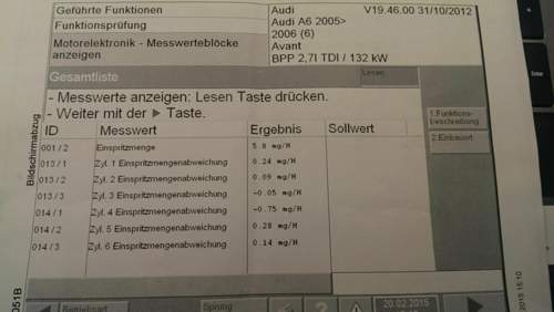

Hi liebe Community,
war Freitag beim :-) und wollte neben dem Fehlerspeicher auf meine Injektoren via Diagnosegerät checken lassen.
Bild unten
JonnyRobert at in einem anderen Beitrag (den ich leider jetzt nicht mehr finde) gesagt. Das der User unbedingt seine Injektorwerte checken lassen soll.
Sein Dicker war meinem sehr sehr ähnlich von den Daten, wenn nicht sogar identisch mit der selben KM-LEistung
In einen anderen Beitrag las ich davon das die herkömmlichen Werte wohl nicht viel über den Zustand aussagen würden, sonder nur die pro Injektor mehrere offen legen.
JonnyRobert sagte auch das der 2.7 Liter als Handschalter schier unverwüstlich sei.
Klick mich
Das finde ich natürlich toll und ich möchte so lange wie möglich Freunde an meinem Dicken haben. An den Injektoren soll es nicht scheitern.
Kann mir einer sagen ob man da eine Aussage in irgendeine Richtung treffen kann mit meinen Werten?

Die Werte haben keine wirkliche Relevanz. Das sind die Werte für die Leerlauf Ruhe.
Interessant wären die Messwertblöcke 72-77.
Aber die Aussage von Jonnyrobert ist schon richtig, das diese Kombination sehr unauffällig ist.
am 24. Februar 2015 um 8:06
Was hat dir denn der Freundliche zu den Werten gesagt??? JonnyRobert hat schon Recht mit den 2.7l, die haben nahezu keine Probleme mit den Injektoren. Die Blöcke 72-77 sind aber auch keine Garantie das alles iO ist. Ein Rücklaufmengen Abgleich gibt da schon mehr Sicherheit und das sicherste ist nunmal das man alle Injektoren zieht und zum prüfen einschickt. Habe 20€/ Injektor bezahlt.

Er sagte das es noch ok sei wenn die Werte unter
-1.00 liegen.

Es steht doch schon in 1000 Beiträgen was von soclhen Werten zu halten ist !
Erster Wert nicht unter -45
Zweiter Wert nicht unter -15
Dritter Wert keine Angaben bekannt
Bei Dir sind einige im zweiten Wet weit drunter... sollten umgehend getauscht werden.
