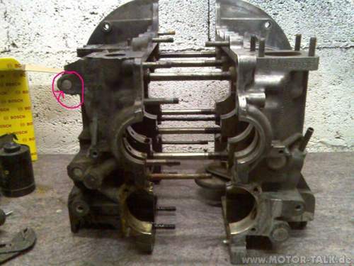

Schau mal auf das Bild,dan dem Stopfen kannst du nachmessen ob er die großen oder kleinen Ölkanäle hat.
Großer Stopfen bedeutet dann große Kanäle.

...12mm...groß oder klein...glaube klein...und vari deine meinung hätt ich wenn du willst auch gerne;):D...wieso nimmt der wert eig. zu oder ab mit den unterschiedlichen ölkanälen? mit größeren kanälen mehr motorveränderung möglich?

Die 12er sind die großen !
Die großen Kanäle sind so begehrt ,grade beim Tuning,da sie eine bessere Ölversorgung gewährleisten.Größere durchlußmenge eben.
