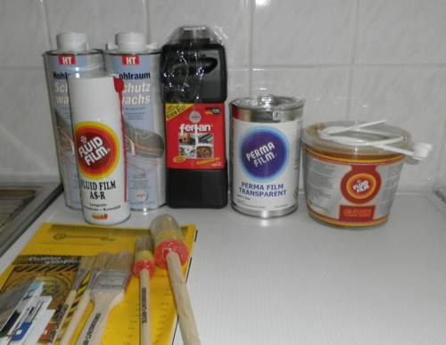

Es geht zunächst um die Bremsleitungen:
1. Rost entfernen
2. Fluid Film
3. Perma Film
Zeitgleich will ich die Längsträger mit Hohlraumkonservierung einsprühen.
So ganz durchdacht habe ich es noch nicht. Es gibt ja annährend unendlich viele Meinungen.
Mir stellt sich aber noch die Frage, ob es Sinn macht, wenn ich die entrosteten Bremsleitungen vor der Ölung mit Fertan behandeln soll - oder beisst sich Fertan mit Fluid Film?
@Zenobia_V6 Da beisst sich nichts. Erst mit Fertan entrosten dann konservieren.
Hast du denn Katalog vom Korrosionsschutz Depot? Google doch mal...
Da ist alles erklärt... Kann man (Frau) sich schicken lassen.
Themenstarteram 19. Oktober 2015 um 17:01
Ja, die Broschüren habe ich alle. Auch habe ich mich schon mehrmals in das Thema eingelesen.
Aber ich brauche ja einen richtigen Arbeitsablauf.
Bremsleitungen:
1. entrosten mit Drahtbürste
2. Fertan 24 bis 48 h
3. Fertan abwaschen, trocknen
4. Fluid Film
5. Perma Film nach einer Woche

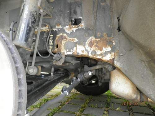

Was mache in denn mit meinen Längsträgern? Linke ist der schlimmste und sieht so aus.
Ich wollte die gleiche Prozedur wie bei den Bremsleitungen machen und zusätzlich die Höhlräume mit dem Hohlraumschutzwachs von Fertan behandeln.
Das Fluid Film AS-R in der Spraydose habe ich für alle Hohlräume die mir noch so auffallen.
Laengstraeger-links
Oje, der sieht da schlimm aus: Mechanisch entrosten, dann Fertan zum entrosten, wird aber nicht alles packen.
Ich würde dann das Owatrol Farbkriech Öl einsetzen, das stoppt recht gut das weiter Rosten. Perma Film ist schon gut aber nur wenn kein Rost mehr da ist. Klebt ja wie Sau. Ich hab da Angst das dann drunter weiter Rostet...
Ist der Innen am Lenkhebel auch rostig...Kommt mir alles sehr bekannt vor.
Bei den Stellen würde es sich auch lohnen, teilweise zu strahlen.
Da scheiden sich wirklich immer die Geister...

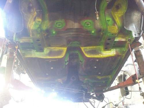

Ich würds mechanisch per Flex und Tellerbürste entrosten, wandeln, abwaschen, grundieren, lackieren, UBS auf Bitumenbasis drauf und da nochmal Fertan UBS Wachs drüber... Sandstrahlen statt Flex ist sicher besser.
Hohlräume lieber mit Fett also Fluidfilm und einer Druckbecherpistole, das ganze in superheiß... Wachs kriegt mit der Zeit wieder Risse, ansich haben die Fette in den Langzeittests immer besser abgeschnitten. Da aber das Sanders vor dem Fluidfilm. Sanders muss aber eigentlich schon durch eine beheizte Pistole...
