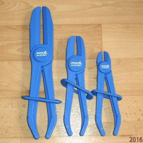

Themenstarteram 23. März 2016 um 13:18
Endlich habe ich auch ein paar eigene Schlauchabklemmzangen.
Schöne Farbe :) :)
