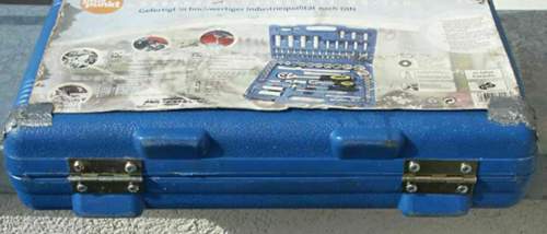

Das einzige was bereits ewig kaputt ist, ist der Plastekasten (Verschlüsse und Schaniere sind im Ar....) selber, sind jetzt 2 Kästen...😁
Plaste und Elaste – der Steg zwischen der oberen und unteren Kofferhälfte ist tatsächlich ein Schwachpunkt. Hat auch bei meinem Exemplar irgendwann den Geist aufgegeben. Lässt sich aber dauerhaft reparieren, siehe Foto unten.
War halt damals ein Gelegenheitskauf. Heute würde ich vielleicht einen anderen nehmen. Gibt ebenfalls von Brüder Mannesmann einen Koffer mit ebenfalls 94 Teilen, der mehr als das Doppelte kostet und einen ordentlichen Eindruck macht.

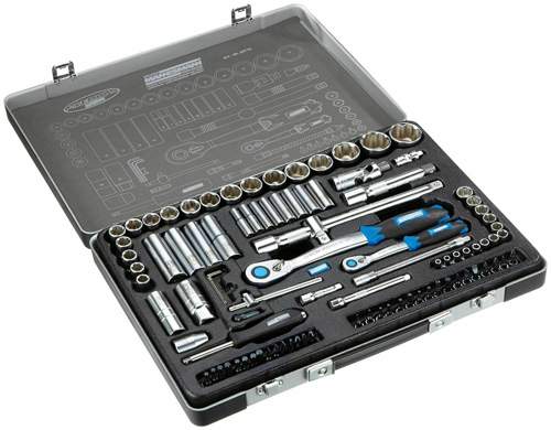

Bei dem ist definitiv besser:
"Stabiler Metall-Tragekoffer mit Kantenschutz"
Auch besser:
Es gibt keine Teile im Deckel, alle Teile sind in der unteren Hälfte auf einer Ebene untergebracht.
Dazu wieder DIN-Qualität und 10 Jahre Garantie. Es ist dieser hier, M29775, unten das zweite Foto.
Koffer BM 98410 v. u.
Koffer BM 29775 - 94 Teile
Damit kann man sich schon sehr helfen---
