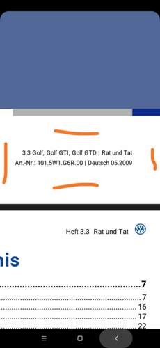

Keine Ahnung von welcher BA du das Photo gemacht hast, mein Screenshot ist aus der BA Heft 3.3 "Rat und Tat", Golf 6, aus 2009. Ich bezweifle, dass in der BA aus 2008, als der 6er raus kam, etwas anderes stand. Seit mehr als einem Jahrzehnt kommuniziert der VW-Konzern "nur" noch 0,5l maximalen Ölverbrauch.
Auch in diversen Threads hier im Forum, wo Vertragswerkstätten den Ölverbrauch auf 1.000km getestet haben um zu schauen ob ein erhöhter Verbrauch vorliegt wurde immer nur von 0,5l geschrieben. Du bist jetzt der erste, der die uralte VW-Vorgabe von 1,0l/1.000km wieder belebt. 🙄
