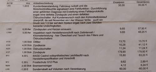

@hwd63 , der Kühlkreislauf wurde vor 6 Monaten abgedruckt.Er hatte gesagt das da kein Kühlwasser abgeht.
Da fing das mit diesem Problem langsam an und ich war deswegen in einer Werkstatt. Er hatte nichts gefunden außer das die Zündkerzen beim warmlaufen des Motors "explodieren" und mir die Zündspule gewechselt.

Hab die Rechnung von April22 rausgesucht. Da steht was von 1,5 Bar.
Rechnung

Also das Kühlsystem wurde abgedrückt und nach zwei Stunden keinerlei Undichtigkeit festgestellt.
Das würde bedeuten, dass beim Abdrücken über zwei Stunden kein Druckverlust auf dem Kühlsystem war.
Würde bedeuten, das Kühlwasser tritt nicht nach außen aus,
auch nicht über eine defekte ZKD in den Brennraum,
auch nicht über eine defekte ZKD in das Motorgehäuse und somit ins Motoröl
und auch nicht über eine defekte Steuerkettengehäusedichtung ins Motoröl.
Das Kühlwasser drückt dann nirgends raus, Punkt!
Sorry, den Laden kannst du komplett vergessen,
Einen Dreck haben die vermutlich abgedrückt!
Ansonsten hätten sie nämlich einen Druckverlust feststellen müssen, wenn du ewig Kühlmittel nachfüllen musst.
