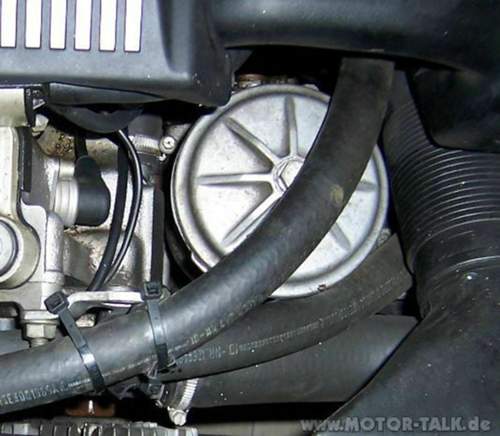

Es geht übrigens noch besser. Kreative Schlauchverlegung beim Einbau einer Standheizung vom Bosch-Dienst. Die offizielle Einbauanleitung sieht vor, daß die Schläuche nahe der Spritzwand über den Motor geführt werden.
Man kann diese aber auch über das Ölfiltergehäuse legen, sowie fast an den Viscolüfter 😁 Weil das Auto inzwischen nur noch 4-9 gefahren wird, habe ich das ganze Gemüse entfernt.
Filter
Original geschrieben von UTrulez
Original geschrieben von Taubitz
Geniale Konstruktion, chapeau BMW!
Na gut, an den ÖlFi muss man ja auch eigentlich nie dran! 🙂
Es ist nicht so doof, wie es auf den ersten Blick wirkt. Den Schlauch muß man nur zum Schutz mit Folie umwickeln und schon kann man den Filtereinsatz problemlos tauschen. Das weiß nur nicht jeder Mechaniker.
Na, eben: Also doch doof konstruiert!
Du beschreibst es ja gerade selbst! 😰
"Problemlos" ist schon platzmäßig was ziemlich anderes, jenseits des Problems "Öl auf Kühlwasser-Gummischlauch"...

Wer einigermaßen kräftig ist, kann den Kartuschenfilter mit der Hand festziehen, das entspricht im allg. immer den Drehmomentvorgaben, meist überschreitet es diese sogar (das Problem ist so bereits von den Radschrauben bekannt: Wenn Du sie mit dem Bordschlüssel und per Hand nicht lösen kannst, sind sie schon zu fest angezogen!🙂, beim PKW!).
Der Deckel an meinem oben im Bild gezeigten Ölfiltergehäuse soll normalerweise auch mit Drehmo festgezogen werden, manche DIY-Schrauber machen das sogar, kaufen sich dazu extra eine teure Nuss und einen kleinen, noch teureren Drehmomentschlüssel.
Beim Profi knackt es im Ellenbogen und hier konkret hat das Ding sowieso eine Endstellung, in der der Kunststoffdeckel auf dem Metallgehäuse aufläuft. Da verschiebt sich dann auch nichts an der Dichtung,
die innen (natürlich geölt!) überm Gewinde auf dem Deckel sitzt und innen an einer glatten, konischen Fläche des Gehäuses aufläuft.
Das war bzw. ist noch eine wirklich schöne Konstruktion, war aber offenbar zu teuer.
