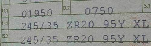

@echo_echo schrieb am 2. September 2020 um 21:02:50 Uhr:
Wir haben auch den 170 PS Automatik mit ACC und da steht im Schein 1950kg. Ohne irgendwelche Zusätze!
Kann gerne nen Screenshot posten, wenn man lieber dem WWW glaubt, als einem realen Fzg-Schein.
Denke Opel hat hier entweder Druckfehler in den Prospekten oder nochmal "nachgetestet", dass das mit 1950kg geht. Bei uns steht auf jeden Fall 1950kg.

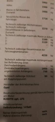

Also hier auch nochmal die Rückmeldung mit den Werten aus dem COC.
Insignia Sports Tourer - MJ19 - 170PS/125kW D20DTH (LFS) - Vorderradantrieb - 8-Gang-Automatik - ACC:
Techn. zulässige Gesamtmasse der Fahrzeugkombination: 4220kg
Zulässige max. Anhängemasse eines ...
Zentralachsanhängers: 1950kg
ungebremsten Anhängers: 750kg
Stützlast: 90kg

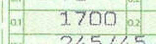

Leider ist das völliger Blödsinn!
Im Schein steht unter 0.1 (maximale Anhängelast) 1700 kg
in den Erläuterungen steht bei max. 8% Steigung 1950 kg, hier die Screenshots, die "echo_echo" wohl nicht posten will:
Anhängelast
Anhängelast 8%
Dazu dann mal das CoC von meinem B ST mit AT und 170 PS.
Gibt es Unterschiede zwischen den Baujahren?
Für die Verschwörungstheoretiker...ich hatte geschrieben, wenn jemand danach fragt. Hat aber keiner.
Hier der Beweis:
Und bevor wieder jemand nörgelt, bei Bedarf bitte nochmal melden, dann mach ich auch ein Foto vom COC von unserem 170PS.
Anhängelast Fzg.-Schein
So wie es aussieht gibt es Unterschiede zw. den Modeljahren. Der MJ19 hat auf jeden Fall 1950kg drin stehen inkl Euro 6d temp.

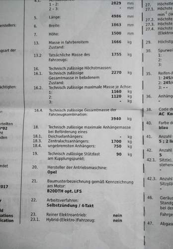

Was habt ihr für MJ18? MJ18,5?
Tante Edit: Oder liegt es an der Bremsanlage? Unserer hat vorne 17" und hinten 16".
Hier mal die Daten von meinem 170ps B St mit AT von 02/18
