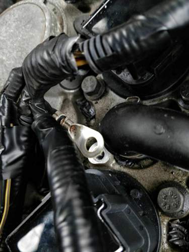

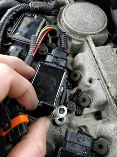

Und Kabel müssen auch in Ordnung sein, zumindest die Zuleitung für 12 Volt aber auch die andere Ader muss in Ordnung sein, weil das Ventil Massegesteuert ist und es ja tuckert...
Oder die Masse hat n Knax.
Massebänder vom Zylinderkopf in Richtung Spritzwand kontrolliert?
Und auch die Massepunkte auf dem Block zwischen den Zündspulen Kabel mal gereinigt?

Nein noch nicht, da gehe ich heute Nachmittag mal ran, werde berichten.
Danke erstmal
