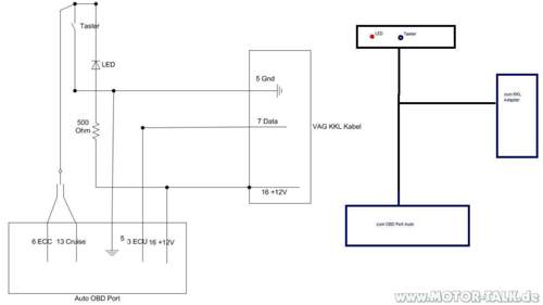

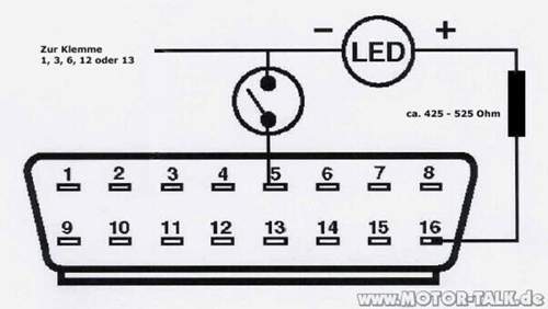

Bau dir doch so ein Blinkgerät selber da musst du nicht zum Freundlichen.
Oder den VAG KKL Kabel bei Ebay holen und dann umpinen (3 Kabel müssen gelegt werden zwischen OBD Port und KKL Kabel).
Beim 96er kannst aber nichts aublinken, außer der Klima. Alles andere geht doch nur über Software (VFCR oder Brickdiag).

Doch klar geht das
Bei
Benzinern
kann man die Motorsteuerung ausbinken : Pin 3 am OBD Port für die Fenix & Motronic 4.3, Pin 1&3 bei der LH 3.2.
Sonst kann man noch die Klimaautomatik (Pin 6) und Tempomat Pin (13).
Alles was auf Pin 7 liegt (K Line) geht natürlich nicht : Motronic 4.4, Automatik Getriebe, Kombiinstrument, Wegfahrsperre, Powersitze, ABS, SRS , MSA.
Nachtrag
Ich habe für jemand im Volvopower mit einem 96er 10V ein Schema gemacht wie er sich so eine "Eierliegendewollmilchsau" Adapter bastelt.
Gebraucht werden ausser der LED, Widerstand und Kippschalter (für die Auswahl zwischen Klima und Tempomat) noch ein OBD Verlängerungskabel der dann angepasst wird gemäß dem Schema.
Somit kann man wenn der "Adapter" drin steckt auch die Motorsteuerung über PC auslesen mit BrickDiag. Klima und Cruise werden ausgeblinkt.
Was es nicht kann ist die LH 3.2 auslesen mit der kann auch Brick nichts anfangen die muss auch ausgeblinkt werden.
