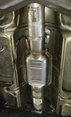

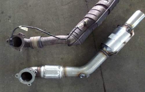

Nun ist alles verbaut und die erste Fahrt war auch schon absolviert.
Vom Drehmoment her würde ich sagen ist es nicht viel mehr, aber es fühlt sich an, als würde er sich mit allen etwas leichter tun.
Ich denke nun ist er im Bereich wo es entspannt nett ist.
Klangtechnisch ist er nicht lauter, nur dumpfer.
Bei 2000 Umdrehungen / ca. 80-90km/H hat er eine Resonanz, die etwas lauter wird, aber sonst ok.
Downpipe ect. ist sichbar dicker, nicht nur ein wenig.
Einziges Minus, wenn man schon etwas ohne TÜV baut wie hier z.B. die Downpipe, muss man nicht alle 40cm ein großes verchromtes BSR Logo draufschweissen.....
Endrohr passte das drauf das ich hatte, einfach ein gerades Edelstahlrohr, das ich seit 9 Jahren drauf habe.
Ging zwar gerade so drauf, aber es sieht nichts peinlich, sondern original aus.
Nun noch ein 2,0l Dieselzeichen hinten drauf, und fertig :-)
