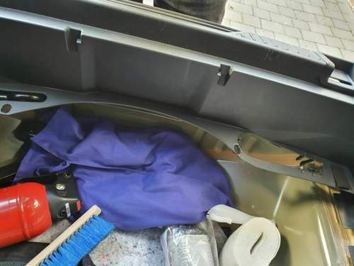

@messemann also es istbdie oberverkleidung. Die ist nur gesteckt. Und unter dieser, sitzt der sensor.
@DjSunny1988 schrieb am 19. Juni 2020 um 09:06:09 Uhr:
Tausendmal Danke dafür. ;)
Nun geht es bei mir auch.
Wie blöd kann man sein, sowas zu machen?
Ist aber zumindest voll beabsichtigt, warum auch immer.
Das Kabel mit dem Stecker war am Kabelbaum nochmal mit einem Klebeband so fixiert, dass es nicht zum Sensor reicht. Also seitlich weg geführt und am Kabelbaum angeklebt.
Ist also nicht nur vergessen worden das an zu stecken, sondern mit Absicht gemacht.
Du hattest ja erwähnt eventuell wegen Transport vermutete deine Werkstatt.
Das glaube ich so nicht.
Es gibt ja den Transportmodus für alle Neufahrzeuge, da ist alles deaktiviert was nicht zwingend nötig ist.
Da wäre sicher auch die Heckklappensteuerung deaktivierbar für Ford, oder wäre nicht nur, ist wahrscheinlich auch.
Was solls.
Danke nochmal, endlich ein vollständiges Auto.:)
