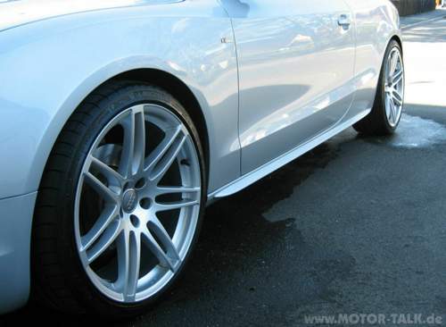

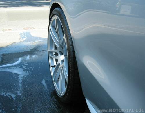

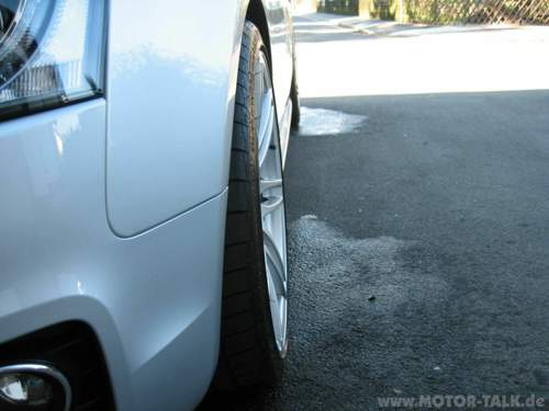

hier ein paar Bilder. Die Felgen sind 18 Zoll Borbet LV-5 (8x18, ET35) mit 245/40 Winterreifen. VA 20mm, HA 25mm
In den kommenden Tagen werde ich die 19 Zoll 5-Segment Audi-Felgen mit den Distanzen montieren. Kann dann gerne ein paar Bilder posten, wenn jemand Interesse hat.
H&R 25mm
H&R 20mm
H&R 20mm
Vielleicht sieht es mit den 19" besser aus, aber das wäre mir (besonders Bild 2) too much, wenn ich das mal so sagen darf. ;)
Andreas

Danke crandler,
Hinten sieht es Top aus!
Vorne fast grenzwertig, denke mal 10 bis 15 würde da ausreichen :D
Trotzdem finde ich, daß es nicht prollig aussieht.
Werde die Teile mal montieren und auf mich wirken lassen.
Habe vorne die 20er pro Seite deshalb bestellt, weil man die verschrauben kann und nicht längere Schrauben benutzen muß.
Deine 19"er mit Distanzscheiben würden, zumindest mich, auch interessieren :D
Andreas
Klar darfst du das sagen.
Ich muss allerdings dazu sagen, dass die Perspektive von Bild 2 leicht verfälscht. Ist vielleicht etwas ungünstig fotografiert.
So extrem sieht es in Wirklichkeit nicht aus.

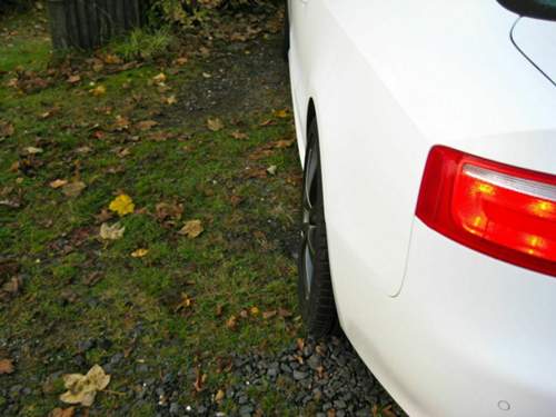

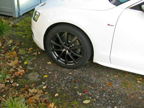

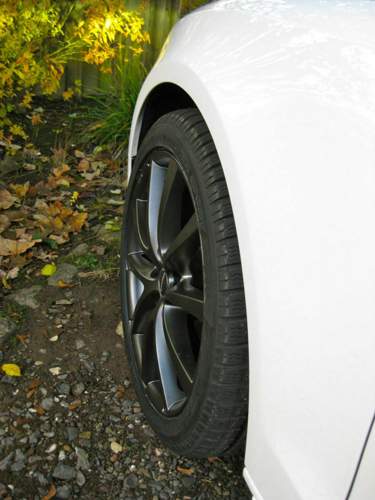

Bilder S-Line Fahrwek mit vorne 2X10mm SCC und hinten 2X20mm H&R Scheiben ohne Tieferlegung mit 20 Zoll Rädern. Ich habe heute die H&R Scheiben vorne gegen SCC Scheiben tauschen lassen : Bis jetzt ist nicht die geringste  Unwucht im Lenkrad spürbar (auch nicht beim Bremsen):D!! Fahrzeug war vorher ohne Verbreiterungen auf einer Hunter Maschine:confused:.(Reklamation wegen Vibrationen im Lenkrad).
Auf Bild Nr. 4 ist das Fahrzeug ohne Distanzscheiben zu sehen. Meiner Meinung ein großer Unterschied.
Über eine Tieferlegung denke ich noch nach.
Die ET ist perfekt. Sieht sehr gut aus. :cool:
