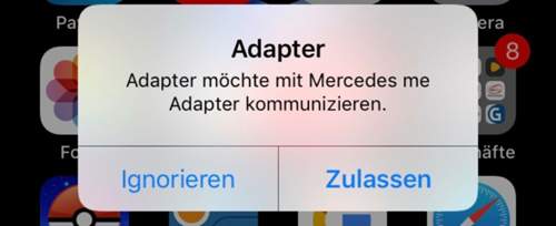

  • nach jedem Motorstart wird man auf dem Handy gefragt, ob der Adapter Zugriff erhalten darf.

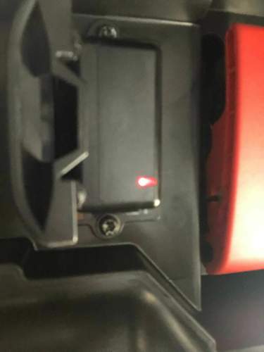

Guten Tag,
der Adapter steckt und leuchtet rot, dennoch wird mir nichts angezeigt. Mercedes Me Konto wurde erstellt und das Fahrzeug hinterlegt.
Woran liegt das?

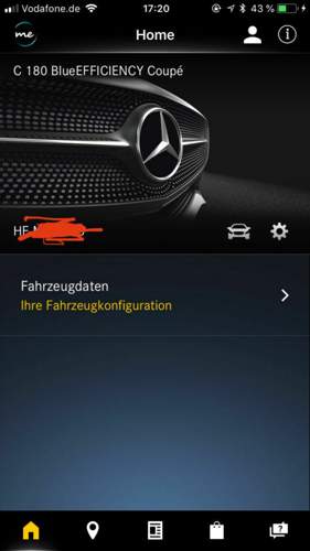

@MarcelKidezo schrieb am 17. September 2018 um 17:21:27 Uhr:
Guten Tag,
der Adapter steckt und leuchtet rot, dennoch wird mir nichts angezeigt. Woran liegt das?
Du hast die falsche App runtergeladen. Lade dir bitte die Mercedes me Adapter App runter.

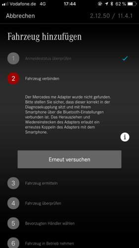

Warum geht das jetzt nicht? Motor ist an
Hatte ich auch, zieh mal den Adapter raus und wieder rein.
Danach prbiere es noch mal
@MarcelKidezo schrieb am 17. September 2018 um 17:47:37 Uhr:
@Leo-ME schrieb am 17. September 2018 um 17:22:45 Uhr:
Bei Problemen kannst mir gerne schreiben.
Hast du den Adapter auch im Bluetooth Menü des Handys verbunden?
Warum muss ich das bei jedem Fahrtbeginn und auch mehrmals während der Fahrt wieder bestätigen?
@MarcelKidezo schrieb am 18. September 2018 um 17:25:50 Uhr:
Das wüsste ich auch gern, geht mir tierisch auf den Keks!
