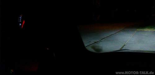

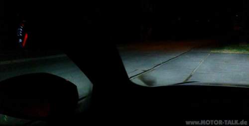

So, ich hab auch 2 Videos gemacht, gleichzeitig abgespielt und Screenshots gemacht.
Leider kann ich am Wetter nichts drehen, bei den LED (rechts) war die Straße trocken, bei den Xenon (links) teils feucht. Hierdurch ist schoneinmal das Xenon einiges verfälscht und wirkt teils viel dunkler als die LED, was es aber nicht so extrem ist!!!! Bitte zu beachten! Orientiert euch bei den Lichtvergleichen daher vielleicht besser an Umgebungsgegenständen anstatt an der Straße!
Desweiteren, eine normale Kamera kann sowas einfach nicht realitätstreu aufnehmen.
Es sind ein paar Bilder von Stadt/Ortsdurchfahrten dabei. Hier könnt ihr euch grob orientieren, jeder weiß ja wie hell es Nachts in einer Beleuchteten Ortschaft ist und wie weit man da eigentlich sehen kann! Da seht ihr etwa wie sehr die Kamera verfälscht!

Hab noch mal ein paar Bilder mit A6 LED gemacht (Abblendlicht vs. Allwetter) und würde wissen wollen, ob es beim A3 ähnlich/anders ist?
Abblendlicht
Allwetterlicht
Seitenausleuchtung-ohne-allwetterlicht
Also Zumindest das Seitliche ist beim A3 auch so.
Bessere Bilder konnte ich aus meinem Video leider nicht via Screenshot finden.
1-ohne-allweterlicht
1-mit-allwetterlicht
2-ohne-allwetterlicht
