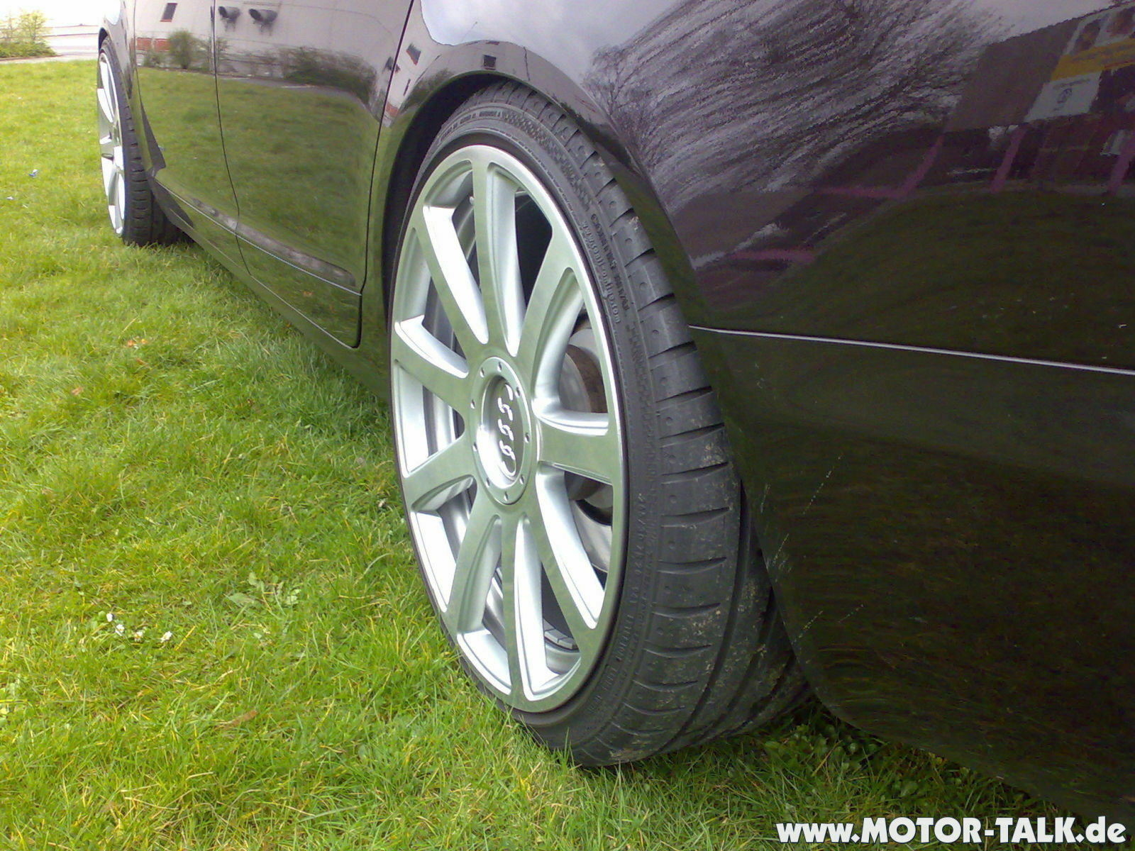

Hi!
Ich weiß, dies Thema gab es schon ausreichend. Trotzdem beschäftige ich mich gerade ausführlich damit und komme nicht weiter.
In diesem Beitrag
http://www.motor-talk.de/.../...nzscheiben-pro-achse-t1753350.html?...
werden schon einig Eigenheiten geklärt, trotzdem interessiert mich die grundlegende Frage, wie weit die Räder raus "müssen" (,nicht "dürfen"!)!
20mm/Seite finde ich nämlich schon etwas übertrieben. (Felge steht schon über)
Hat wer Bilder:...
....von 2x15mm (bei Felge 9x20 ET 46 original 9Speichen Design, Audi QuattroGmbH)????
...oder 2x20mm (bei Felge 9x20 ET 46 original 9Speichen Design, Audi QuattroGmbH)?
Würde mir das gerne mal anschauen.
PS: Info zu den beiden Systemen:
Die 2x15mm Scheiben gibt es nur als Durchstecksystem. Nachteil: Neue Radbolzen mit Felgenschloß müssen besorgt werden, 2x20mm ist ein Schraubsystem. (Altes Bolzensystem mit Felgenschloß kann weiter verwendet werden...)
Danke für Eure Erfahrungen und Bilder!
Hallo ....die gesuchte Felge habe nicht, Maße sind aber identisch (9x20 ET 46) Bei mir sind 15mm pro Seite drauf, nicht gesteckt sondern verschraubt "FK 015 15 BZ" lt. die Nummer der Fa. FK. Schrauben müssten dann gekürzt werden. Lassen sich in der Kombination auch eintragen und schließen bündig ab :D Greetz and thx an Doc_Snyder!!

Original geschrieben von Hennes08
Ich habe 9 x20 ET46 mit 15mm (also ET31). Die 19 Zoll ist glaub ich 8,5" breit, denke das geht auf jeden Fall. Mit den neuen Platten wird es noch dauern, die müssten erstmal passen und auch verfügbar sein. Schau mal bei FK-Automotive nach .. da gibt es ab 15mm schon die verschraubte Variante (kurze Schrauben)
Frage müsste nicht wenn die 9*20 mit 265/30r20 passen und ne et46 dazu die 15mm platten (et31) manche haben sogar 20mm also (et26). Dann geht doch auch ne 9.5*20 mit 275/30r20 und hinten ne 285/30r20 mit ner et 35 ist die mitte von allem also das rad meine ich ist somit ausgeglichen auf beiden seiten oder nicht???? fährt einer so was?? oder einer überhaupt ne 9.5 j?
9,5x20et36 vom RS6 faahren einige im forum.
ist aber eine grenzwertige sache
Meinte kein rs6 normal 3.0 tdi habe ich :) das wirds bestimmt eng wa
schohn klar.
du meinstest nur die felgen vom RS6 auf einem normalen A6 3.0 tdi.
das ist eine ganz knappe sachen,das wird sich etwas nacharbeit am blech nicht vermeiden lassen.
