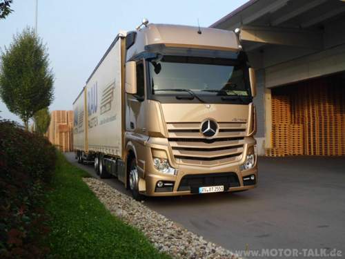

Ja, hier bin ich wieder en Vorführer bekomm ich leider keinen in 51 deswegen wollte ich mal hier nachfragen!
Die Leistung vom 51er ist sehr gut.
Allgemein ziehen die neuen Motoren vom Actros jetzt schön von unten herraus, also ab 800 Umdrehungen bringt er schon richtig druck auf das Getriebe.
Beim 51er mit seinen 2500 NM drehmoment merkt man es deutlich.
Oft schaltet die Automatig an leichetn Steigungen zurrück, obwohl er auch so ohne Geschwindikeits verlust drüber zieht.
Ich hab schon einige male auf Manuell geschaltet, um zu sehen wie er sich verhält. Es geht sehr gut und wirkt sich natürlich Positiv auf den Verbrauch aus.
ICh habe meinen erst seit 1 einhalb Wochen, aber von der Leistung wie vom Verbrauch zeigt er gewaltige unterschiede zu meinem 46er MP2.
Aufgrund der Positiven Tests und Kritiken, vor allem von Verbrauch, habe ich mich für den 51er entschieden.
Mal sehen ob ich mich richtig Entschieden habe.
Ein kollege von mir fährt den 48er Euro 6, also habe ich schon mal einen Direkten Vergleich.
Die Euro 5 Version soll noch Sparsamer sein. Da ich aber viel in die Schweiz fahre, war euro 6 die bessere Wahl.
Im moment liege ich bei 29, 1 Liter Gesamtverbrauch. Habe einen jumbozug, mit einem 2 Achser Tandem Anhänger.
Die kleinen Reifen fordern eben ihren Tribut. Zum Sattel natürlich kein Vergleich.
Mein 46er brauchte zuletzt um die 32 Liter. Im Gesamt verbrauch über die ganzen neun Jahre lag er bei knappe 34 Liter.
Die Leistung vom alten war noch gut, ich konnte mit gleicher Ladung mit dem 48er meines Kollegen noch gut Mithalten.
Natürlich würde eine kleinere Motorleistung auch genügen, vor allem bei den neuen Mototren. Aber wenn 51er schon einen knappen liter weniger genehmigt, so sind die Mehrkosten für die Beschaffung nicht Relevant.
Vor allem wenn man bedenkt wie hoch die Kraftstoffpreise noch ansteigen könnten.
Dazu kommt noch, das man eben mit etwas mehr Leistung doch noch etwas entspannter fahren kann, man muß den Motor nicht immer die volle Leistung abverlangen.
In meinem Falle, da ich den LKw in der Regel 8-9 Jahre fahre, und knapp an die million kratze, könnte sich das am Ende auszahlen.
Ich hoffe ich konnte dir etwas Weiterhelfen.
Wie gesagt, ich hab ihn noch nicht so lange, man wird sehen wie er sich in Zukunft schlägt.
