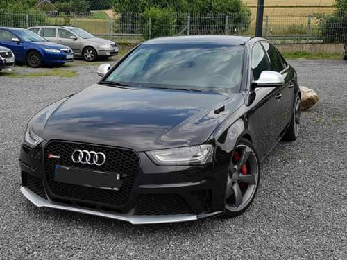

So sieht ein 245er reifen mit 35er Querschnitt auf einer 19 Zoll ET 33 Rotor Felge aus...
am 5. Mai 2017 um 3:34
Schaut echt gut aus ????
Hast du nen Bild von vorn bzw oben wo man sehen kann wie weit der raussteht ?!

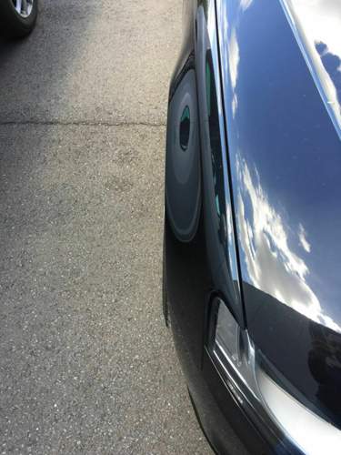

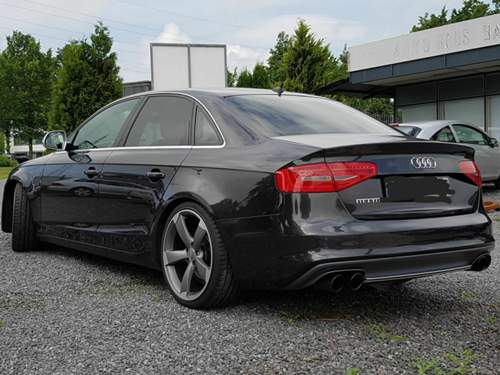

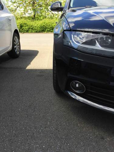

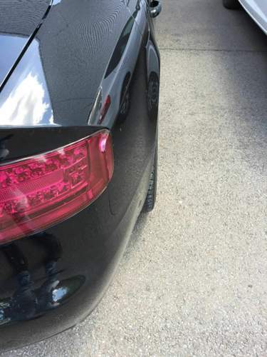

So... bin jetzt mehrmals um Block gelaufen und habe dabei diese Bilder gemacht...

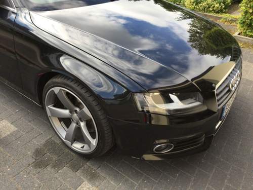

Hallo Gemeinde! Ich fahre zur Zeit die 8,5x19 ET43 Rotor Felgen. Ich spiele aber auch im Moment mit dem Gedanken mir die 9x19 ET 33 Rotoren zu zulegen. Jetzt das große ABER :-). Da ich die Bremsanlage vom RS drin habe, sind derzeit 15mm(pro Seite) Spurplatten verbaut da die Felge sonst an den Bremssattel anliegt. Würde die ET33 da ausreichen oder bräuchte ich da auch noch Spurplatten? Wenn ja dann hätte sich das Vorhaben ja gleich erledigt :) Vielleicht hat ja einer zufällig was an Erfahrung parat. Danke schon mal im voraus. Aktuell sieht das ganze so aus...
