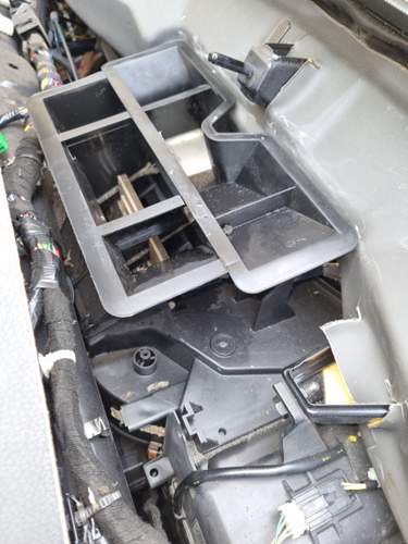

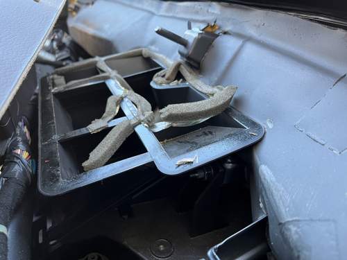

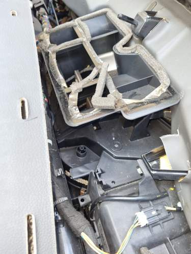

Noch ist es warm und endlich komme ich dazu dass altbekannte Volvo-Leiden mit der nicht funktionierenden Frontscheidenheizung abzustellen.
Also einmal Armaturenbreitt raus 8zumindest fast), die alte Schaumstoffdichtung auf dem Lüftungskasten entfernen, die Dichtflächen reinigen ( Klebeetikettenentferner hat sich da bewährt), eine neue Dichung aus Kanalvorlegeband aufgeklebt ( Die hat einen einseitig aufgebrachten Kleber) und dann das ganze wieder rückwärts zusammenbauen. Da es noch warm ist geht das sogar mal ohne Abbrechen von irgendwelchen Kunststoffteilen.
Vergesst auch das Aussaugen des Lüftungskasten vor der Wiedermontage nicht.
Dann Batterie wiederanklemmen und sich über eine Lüftung freuen, die seit Jahren schon nicht mehr so stark geblasen hat.
Schadensbild am Dichtflansch
Saubermachen,
Besser wäre ganz raus,

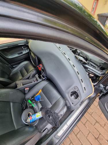

Die Lüfzung mit Gestänge bleibt drin, das Lenkrad auch, es wird nur abgesenkt.. Ich schreibe nachher noch ein paar Zeilen zur Demontage.

Ausbau Armaturenbrett :
Abklemmen Batterie
Aushebeln Lautsprecherabdeckungen rechts und links mit Plastikkeil oder so
Ausklipsen der Lautsprecher, die dazu auch aushebeln, Stecker abziehen
Entfernen Fussraumabdeckung Fahrerseite (3 Schrauben), dabei Fussraumbeleuchtung abklemmen.
Ausbau CEM und wenn das Armaturenbrett ganz weg soll Sicherungskasten
Ausbau Veteilerkasten (2 Muttern)
Beifahrerseite :
Ausbau untere Fussraumabdeckung (2 Schrauben)
Im Handschuhkasten entfernen der Ablageschale (2Schrauben)
HAndschuhkasten entfernen ( 2 Schrauben )
Mittelkonsole :
Entfernen Abeckung Mittelkonsole/ Heizung rechts und links (jeweils eine Schraube)
Schatsack ausklipsen und Abeckung entfernen ( vorsichtig raushebeln mit Kunststoffkeil)
Entfernen Mittelkonsole Handbremse/Ablage (2 Schrauben an der Konsole Schaltung, 2 Schrauben im Ablagefach unter der Abdeckung, Ausstecken Steckdose)
Ausbau Radio ( Radiocode ????)
Ausklipsen Abdeckung Klimabedienteil , Klimabedienteil Ausbauen (4 Schrauben , Stecker und Schlauch abmachen.
Ausbau Mittelteil Radioeinschub, Lösen der Halteschrauben Mittelkonsole
Kombiinstrument :
Blende entfernen ( Schrauben oben)
Lösen Schrauben Kombiinstrument
Lenkrsäulenabdeckung enfernen (3 Schrauben im unteren Teil)
2 Schrauben der Lenksäule rechts und links lösen ( SW 13) und Lenksäule absenken und auf Sitz ablegen
KOmbiinstrument nach vorne rausziehen
Stecker Kombinstrument aus den halterungen entfernen und Kabelbefestungen lösen
über dem Kombinstrument den blauen Stecker am Steuergerät lösen
in der Mittelkonsole rechts den orangenen Stecker des Airbags entriegeln und lösen
jetzt die 4 Halteschraubendes Armaturenbretts lösen. jeweis eine hinten unter den Radioabdeckeungen ziemlich weit hinten( SW 10 und lange Verlängerung, 2 unten im Fussbereich unter den Abdeckkappen oder links darunter
Endlich geschafft, man kann das Armaturenbrett vorsichtig abziehen und ablegen, ggf. Decke oder Füllstoff drunter packen damit nichts weiter verkratzt wird.
wenn iihr fertig sein alles gut staubsaugen, und die ganze Sache rückwärrts.

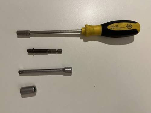

Beim eindrehen der Halteschrauben oben mit der Verlängerung sollte man Magnthalter oder Kitt benutzen, die Schrauebn fallen sonst gerne sonst wo runter ( Heizung oder so).

Und zur Demontage der Airbagsteckers gelten halt die üblichen Dinge beim Arbeiten am Airbag, lang genug stromlos machen, sich gegen Karosserie erden.
Und ich glaube das ich noch vergessen habe zu schreiben, dass man die beiden Schrauben unter der Schale im Handschuhfach entfernen muss, diese halten den Airbag. (SW 10)
Nochmal ein dickes Danke für die Anleitung! Heute habe ich mich zum zweiten Mal herangewagt und konnte dann auch die letzten Schritte gehen. Bei meinem Wagen sah es noch etwas übler aus bei dir. Zum Glück kann man das Teil herausnehmen und dann in Ruhe bearbeiten - wobei das Entfernen des Klebers echt eine Sauarbeit war.

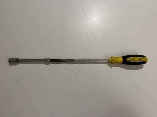

Noch ein Hinweis an die Automatikfahrer: nehmt zuerst das Radio heraus, falls ihr noch ein Doppel-DIN Radio habt. Zum Entfernen muss nämlich der Wahlhebel auf L gestellt werden, sonst bekommt man das dicke Teil nicht heraus. Und da die Batterie ja abgeklemmt werden soll, ist es schlauer das gleich am Anfang zu erledigen und danach die Batterie abzuklemmen.
Für die beiden oberen Schrauben habe ich mir eine besondere Konstruktion einfallen lassen, hat wunderbar funktioniert. Danke auch an den Tipp mit dem Kit, ich habe UHU Klebepads genommen. 1+
