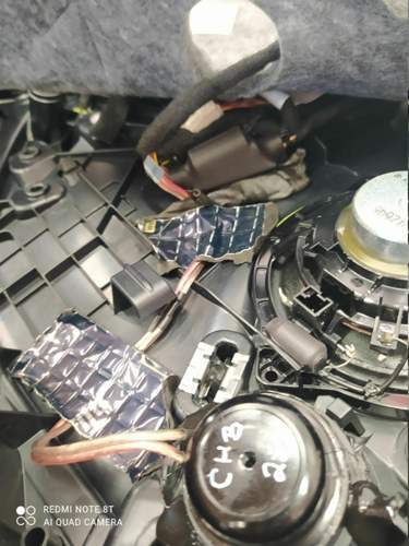

Ich entschied mich für folgenden Weg.
Alle 4 Hochtöner in den Türen sollten gegen den „CHB25“ getauscht werden. Das ist eine Eigenentwicklung von ihm und stellt einen Hochtöner in 25mm Bauweise dar, gegen den das MB Original wie ein Witz aussieht. Klanglich durchaus vergleichbar mit dem Helix C1T – nur weniger aggressiv. Damit der neue Hochtöner und der Mitteltöner gemeinsam an einen Kanal angeschlossen werden können, muss hier noch eine Frequenzweiche zwischengeschaltet werden.
Der Hochtöner mittig im Armaturenbrett bleibt, da er nur sehr gering mitspielt und vorwiegend den hinteren Raumklang bedient.

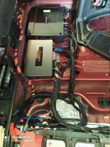

Der Burmesterverstärker wird weitestgehend umgangen und hier übernimmt ein neuer 8-kanaliger DSP Verstärker aus dem Hause MUSWAY; die D8.
Diese Endstufe besitzt eben diese 8 Kanäle (4 pro Seite; also rechts und links) und steuert sie getrennt von einander an.
Mit ihr kann man über die Frequenzbänder alles separat ansteuern und klanglich so justieren, dass vor den Passagieren eine neue Klangbühne entsteht. Ganz schön beeindruckend, denn das funktioniert auf jedem Sitzplatz im Wagen. Gedankt ist dies auch der zeitlichen Verzögerung, die man in 0,7cm Schritte einstellt und so über eine Korrekturzeit das jeweilige Lautsprecherchassis exakt akustisch positionieren kann.
Der GLC wird über die Endstufe wie folgt aufgeteilt:
Ein Kanal für die Hoch- Mitteltoneinheit in der vordere Türe.
Ein Kanal für die Hoch- Mitteltoneinheit in der hintere Türe.
Ein Kanal für den Tieftöner im Fußraum.
Ein Kanal für den Breitbandlautsprecher in der C-Säule hinten oben.
Die gleiche Verteilung gibt es auf der anderen Innenraumseite und so hat man sämtliche 8 Kanäle belegt.

Pro Hochtöner sind 125,-€ fällig, was die Frequenzweiche beinhaltet; summiert also 500,-€.
Die Endstufe MUSWAY D8 kostet 700,-€.
Verkabelung, Dämmung etc. liegen bei 250,-€

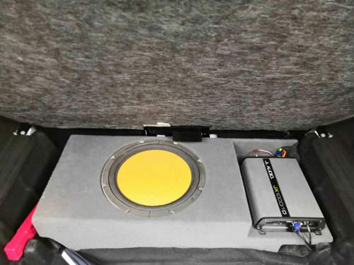

Der Subwoofer, oder: Musik „hautnah“ erleben…
Freunden des sehr tiefen Tones wird es bis hier hin leider nicht reichen. Selbstverständlich sind den 20cm Frontbässen aus dem Hause Burmester akustisch Grenzen gesetzt und so bleibt nur der Weg eines externen Lautsprechers. Praktischerweise kann man sich einen solchen „Woofer“ als Kiste in den Kofferraum stellen und bei Bedarf wieder entnehmen um z.B. sperriges Gut zu verladen.
In meinem Fall habe ich einen Subwoofer mit passender Endstufe aus dem Hause KICKER einbauen lassen.
Die Monoendstufe heißt KXA 1200.1 Sie wird auf 2 Ohm „gebrückt“ und ist das ideale Treibmittel für den Woofer Modell 44 VL 75 122. Er besitzt ein Chassis der 30cm-Klasse – auch wenn es nicht rund ist. Wird der Durchmesser noch größer, besteht die Gefahr dass die Präzision abhanden kommt. Möchte man noch mehr Druck, sollte der Ton auf 2 Chassis verteilt werden; dann ist der Kofferraum auch fast schon voll…
Damit man den verschiedenen Musikarten und -Stücken den passenden Tiefstton zuordnen kann, verfügt die Monoendstufe über eine Fernbedienung. Hier lässt sich die Intensität der Basskiste vorzüglich regeln. Das Spektrum beginnt -bei leicht erhöhter Gesamtlautstärke- mit fundierten Einsätzen die den Zuhörer in Erstaunen versetzen, da man dies ohne Subwoofer im täglichen hören nie wahrnehmen würde. Dreht man nun ein wenig mehr an der Fernbedienung, so wird gewinnt der tiefe Ton weiter an Volumen ohne das es einem unangenehm vorkommt. Wer erneut die Fernbedienung bemüht, begibt sich in den Bereich der fühlbaren Tiefsttonwiedergabe.
Für den öffentlichen Straßenverkehr stellt das sicherlich die Grenze dar. Intensiver sollte es wirklich während der Fahrt nicht sein um noch alles mitzubekommen – klasse Musik hin oder her.
Stupides „Kilometer-Schruppen“ auf der Autobahn könnte eine Begründung sein, um abermals die Fernbedienung zu bearbeiten. Selbstverständlich rauben die Wind- und Abrollgeräusche der Musik etwas vom sehr guten Klang, aber dem Subwoofer wird auch dort niemals die Puste ausgehen – garantiert!
Der Hersteller KICKER empfiehlt für den Subwoofer eine Leistung von 750 Watt (RMS), wobei die maximale Belastung mit 1500 Watt angegeben wird. Die Endstufe leistet in der erforderlichen gebrückten Variante gute 1320 Watt. Ja, das sind mächtige Zahlen verglichen mit dem MUSWAY D8, jedoch muss hier auch eine große Membranfläche impulsstark und präzise bewegt werden. Es relativiert sich somit und die Tieftonendstufe braucht sich nicht so anzustrengen um ein ordentliches Ergebnis zu liefern. Hörbare Verzerrungen gibt es keine – die Endstufe hat immer ausreichend Kraft.
Wer es nicht so fett braucht, sollte sich eine kleinere Endstufe empfehlen lassen und kann dann vor Ort verschiedene Subwoofer im GLC probehören. Das Austauschen der Woofer ist aufgrund der einfachen Anschlüsse in Sekunden machbar. Es sind ausreichend viele verschiedene Subwoofer im Geschäft vorrätig.
Informativ hier die Preise für meine Variante:
Endstufe Kicker KXA 1200.1 für 850,-€.
Subwoofer Kicker 44 VL 75 122 für 510,-€ inkl. Terminal.
Verkabelung und Einbau werden wohl mit gut 150,-€ berechnet worden sein, das geht aus der Gesamtrechnung nicht klar hervor, denn es wurden für den gesamten Einbau aller Komponenten 11 Stunden berechnet.

Die MUSWAY vor der Installation ins KFZ
Tür-Innenverkleidung mit neuem Hochton
Die größere Kicker & die kleine MUSWAY

Nehmen wir mal den Woofer aus (den habe ich bereits seit über 10 Jahren) hat mich das Gehäuse rund 250 EURO gekostet und war ohne Veränderungen bereits in 2 Q5 und jetzt im GLC verbaut und wohl auch demnächst im X3 - es geht alles.
Woofer
