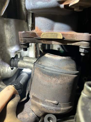

Themenstarteram 4. Oktober 2023 um 7:56
Mein Auto hat mir die Antwort irgendwann selbst gegeben. Einmal Downpipe neu
Jup,das gabs hin und wieder mal beim 5er GTI.
