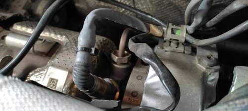

Wo sitzt diese Lambdasonde? Kommt man von oben ran bzw. kann man die selbst tauschen?
Es wäre auch toll, wenn mir jemand die Teilenummer sagen könnte.
Du hast 2, eine vor, eine nach dem Kat. Denke du willst die davor tauschen?! Gehe jedenfalls davon aus das die andere "nur" den Kat überwacht.
Die erste sitzt jedenfalls direkt vorm Kat. Direkt zwischen der Hitzerschutzmanschette und der Spritzwand. Sollte nach oben Richtung Motorhaube schauen. Danach dran denken die Lernwerte zurückzusetzen.

Hat mir zufällig jemand eine Teilenummer?
Themenstarteram 27. November 2021 um 12:33
Welches davon ist die Sonde?
2.0 tdi crlb
Das Teil mit dem schwarzen Kabelbinder was näher an der Hitzeschutzmanschette ist.
Themenstarteram 27. November 2021 um 15:02
Okay danke. Habe zunächst mal eine gebrauchte Sonde für 20 Euro bei Ebay gekauft. Mal sehen, ob der Fehler damit wieder kommt.
03L906262R sollte die Nr. sein.
