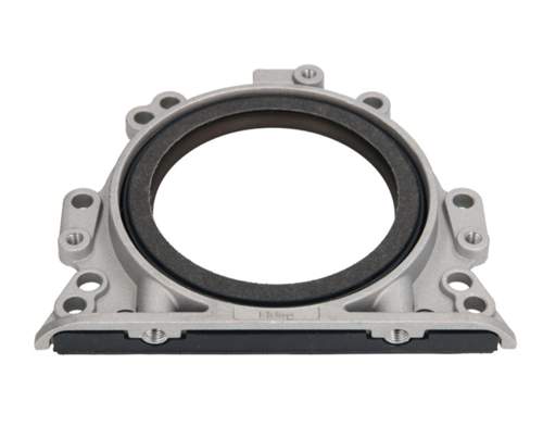

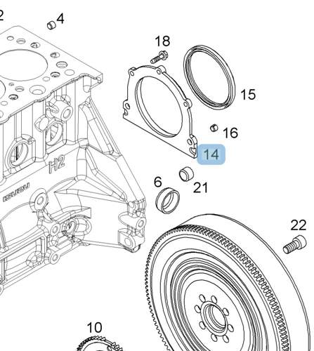

Moin zusammen! Ich baue gerade ein neues ZMS in einen Corsa D (2007) Z17DTR ein und benötige mal eure Unterstützung bezüglich des Wellendichtrings Kurbelwelle Getriebedeitig.
Auf den bekannten Internetseiten finde ich nur die Dichtringe selbst, ich hätte aber gerne das komplette Gehäuse drum herum gleich dazu. Gibt es das so nicht/nicht mehr oder bin ich zu doof?

Wozu? Bei dieser Art des Aufbaus muß nämlich eigentlich die Ölwanne für ab, allgemein gesehen.
Laut Bild ist es ja ein PTFE, der ist sowieso empfindlich und rüber juckeln mag der nicht.
