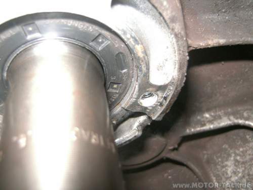

habe heute an meinem 318i den linken Antriebswellendichtring am Differential ausgebaut, um ihn zu ersetzen. Soweit ohne Probleme.
Jetzt zum Einbau:
Kann ich den neuen Ring mit Hilfe des Antriebswellenflansches einsetzen (damit er möglichst gerade positioniert wird)? Oder klopft man den so vorsichtig rein (welches Werkzeug)?
Und wie weit muss der neue Ring rein, bis zum Anschlag? Weil ich habe da noch so eine Art Ölbohrung in dem Deckel gesehen, der differentialseitig angeschraubt ist. Muss diese Bohrung frei bleiben?
Habe ich dummerweise beim Ausbau nicht drauf geachtet und möchte ungern die andere Welle ausbauen, um auf der rechten Seite zu gucken 🙄

ich habe ihn NICHT bis zum Anschlag reingetrieben, sondern so, dass er bündig mit der Außenkante des Differentialdeckels anliegt. So bleibt die Ölbohrung dahinter frei, ich denke, das muss so.

Hab mal ein Foto vom neuen Dichtring gemacht. Hab auch noch mal gemessen, sind so 2-3mm wie er drin sitzt.
Getriebe ruht jetzt erstmal bis nächste Woche, dann hab ich Zeit für den Einbau. Hab es etwas angekippt gelagert, das Öl müsste jetzt die paar Tage an den Dichtring drücken. Werde dann sehn ob was durchkommt...

Wofür ist die Ölbohrung?
Und wie weit muß der Antriebswellen-Seitige Simmering (im Diff.) jetzt hinein? Wie er war?
Oder etwas mehr/weniger, damit er an einer anderen Stelle der Welle dichtet?

Wie sitzt der WDR denn jetzt richtig?
Ist er nicht weit genug drin, rastet der Sicherungsring der Antriebswelle nicht mehr ein. Kannst die alte Position wieder wählen (trifft man eh nicht genau). Habe mir ein Werkzeug zum Einschlagen drehen lassen (vorher).

schau einfach, wie weit er vorher drin war, da ist das loch normal so halb offen, wenn ich das richtig in erinnerung hab. wieder nach augenmaß so rein, dann passt das 😉 achja zum einpressen hab ich einfach n rohrstück genommen mit dem durchmesser vom dichtring und nen hammer. musst halt wirklich aufpassen, dass ihn gerade reinhaust und nicht verkantest.
