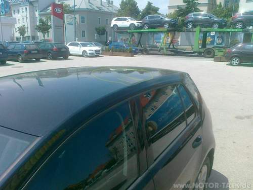

Die hellen Flecken sind alles Dellen und Wölbungen im Blech,sah fast nach Vandalismusschaden aus, warens aber nicht, sind Stand der Technik, VW hat inzwischen aber bei den jetzigen Golfs die Dachhaut stärker ausgeführt....
Wolkenloser Tag, das Auto steht imSchatten unseres Firmengebäudes, der weiße Kia, der sich im Dach spiegelt, ist bei der großen Delle in dem Bereich auch ganz verzerrt...
21062013230

Du solltest Dir Dein Bild (das Du auch schon in einem anderen Thread gezeigt hast) noch mal genauer ansehen. Man sieht zwischen den Häusern über dem Autotransporter eindeutig, dass es überhaupt nicht wolkenlos ist. Das gleiche sieht man dann auch in der Reflektion auf dem Dach.
Die verwendete Kamera bzw. das Bild ist auf Grund des milchigen Gesamteindrucks, der Überbelichtungen in einigen Bereichen und der durch Überschärfung der Kanten hervorgerufenen Verzerrungen nicht dazu geeignet, ein Urteil über die Stetigkeit des Blechs zu fällen.
Arbeitest Du beim Kia- oder Mazda-Händler? Das Auto steht auch offensichtlich nicht im Schatten von irgendetwas. Viel mehr wirft es selbst ein Schlagschatten.
Das habe ich mir auch schon gedacht 😰
