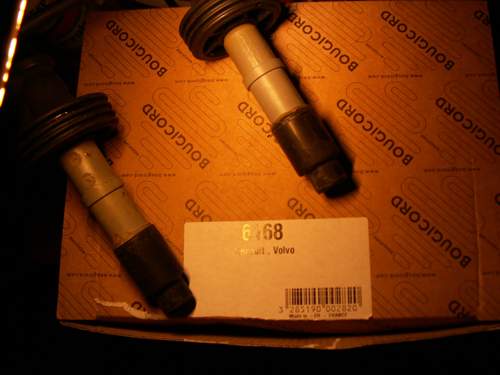

Ja, war bei mir diesen Sommer auch so. Allerdings für einen 20V. Nummer der Kabel weiss ich nicht mehr. Siehe hier:
https://www.motor-talk.de/.../...-benzinpumpe-relais-t7811877.html?...
Bougicord :
die 'Eselsbrücke' war und ist ->
je kleiner die (End-)Zahl - desto "für mehr Ventile" .
Also "8" für 20V und "9" für 10V ;-)
Interessante Eselsbrücke 😁 aber anscheinend achtet der Hersteller nicht mehr auf seine Farben. Oder die haben wir einfach falsche geschickt, auch wenn auf dem Aufkleber 6468 steht. Mal schauen was Mister Auto dazu sagt 🙂 ich werde berichten. Nicht das es nur noch eine Variante gibt.
@FELIXS40
bno_bno hat doch schon bestätigt, dass er heutzutage eben auch -schwarz- bekommen hat - für den '20V' ....
klick
....der Hersteller (od. dessen Sub-Unternehmen ;-) ) hat eben mittlerweile die Farbe mal gewechselt ... "schwarz" ist halt ein 'sehr-sehr-sehr' dunkles "grau" 😛 😉 - stell' Dir vor es wäre nun z.B. grün - da kämen eher 'berechtige Zweifel' auf 🙂

Ich habe mal bei meinen
Grauen
vom 20V gemessen: das längste Kabel hat
5kOhm
- das Kürzeste 3kOhm .
Aufdruck --> BOUGICORD 403 C-1
Demach haben die Blauen (für die 10V-Motore) dann 10kOhm (wohl beim längsten Kabel ;-) ; kann demnächst mal nachmessen).
