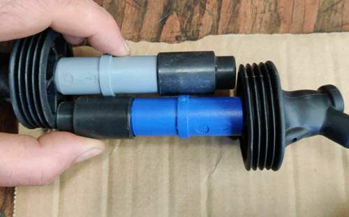

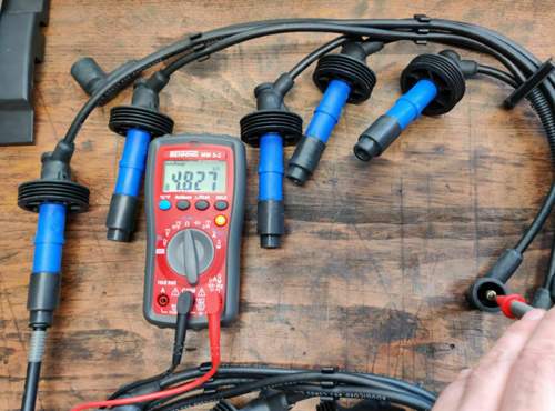

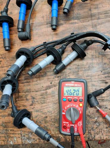

Für Suchende.
Hab ein Volvo V70 Bauj. 97 mit dem Motor B5254S. Also 20V ohne Turbo.
Die original verbauten Zündkabel (laut Datumsuhr Bauj.97) sind am Kerzenstecker grau (Nr. auf Kerzenstecker 12.332) und haben auf der längsten Leitung 5kOhm.
Jetzt hab ich mal beide Kabelsätze gekauft.
Bougicord 6469 ist blau (Nr. auf Kerzenstecker 12.233) und hat auch auf der längsten Leitung 5kOhm)
Die Bougicord 6468 kommt demnächst und wird nachgereicht.
Die Länge des Kerzenstecker ist fast identisch. Grau ist ca 2mm länger als blau was aber keine Bedeutung hat da die Kerzenstecker genug spiel haben.
Moin, die 10V (blau) bzw. 20V (grau) sollen 5k bzw. 10kOhm jeweils haben ... od. umgekeht (wieso kann ich mir das nie merken 😠😉 ).
@gatebil schrieb am 13. Mai 2020 um 16:30:26 Uhr:
Hat doch ne Bedeutung, denn ich weiß jetzt, warum die von mir im 10V irrtümlich verbauten grauen Bougicord oben im Block nicht richtig (dicht) sitzen wollten, danke.
Im übrigen: Mit den richtigen, blauen Bougicord springt der 10V eine kleine Spur schneller an und läuft minimal leiser (vor allem im Leerlauf bemerkbar).

Nachtrag:
Bougicord 6468 ist grau (Nr. auf Kerzenstecker 12.232) und hat auch wie Bougicord 6469 den gleichen Wiederstandswert auf der längsten Leitung von 5kOhm.
Ergebnis:
Bougicord 6468
Farbe Kerzenstecker: grau
Wiederstandswert: 5kOhm (längste Leitung)
Nr. Kerzenstecker: 12.232
Bougicord 6469
Farbe Kerzenstecker: blau
Nr. Kerzenstecker: 12.233
Unterschiede zwischen den beiden Sätzen:
Kerzenstecker bei 6469 (blau) ist ca 2mm länger als bei 6468 (grau)
Die Leitung vom Verteiler zur Zündspule ist bei 6469 (blau) ca. 9cm länger als bei 6468 (grau).
Unterschied Kerzenstecker
Bougicord 6469
Bougicord 6468
Îch lese da nen Unterschied auf der längsten Leitung von 200 Ohm von blau zu grau heraus ohne zu Wissen, ob das eine Bedeutung hat. Es ist davon auszugehen, dass die anderen Kabel ebenfalls leichte Differenzen aufweisen, die sich dann vermutlich aufaddieren. Wenn sich in Summe 0,5 bis 1kOhm Unterschied zwischen blau und grau ergeben würden, welche Auswirkung könnte das haben? Oder liegt das alles noch im Bereich von Messtoleranzen?
Die kürzeste Leitung hat ca 3kOhm. Macht also keinen Unterschied.
Es geht auch eher darum das es keine 10kOhm sind wie mehrfach in verschiedenen Foren geschrieben steht.
