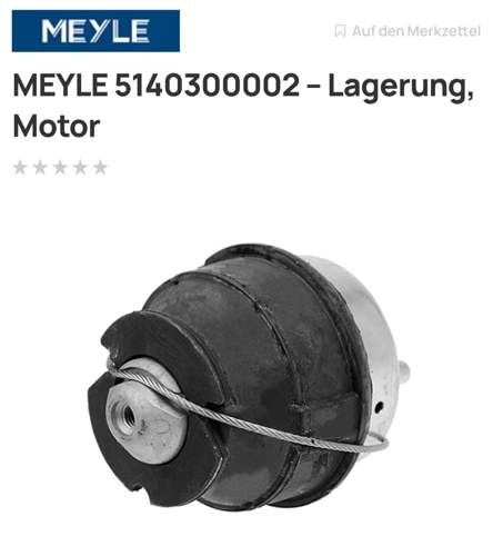

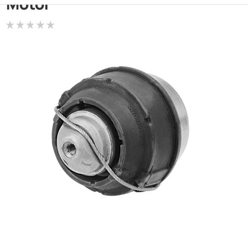

Wie in der Überschrift geschrieben sollen Beide Motorlager passen. Ich denke das eine hat ne andere Aufnahme. Oder ist dieser Gummiring nur ein Schutz der durch die Öffnung schlüpft?
https://www.atp-autoteile.de/de/product/3572200-meyle-lagerung-motor
https://www.atp-autoteile.de/de/product/3569527-meyle-lagerung-motor
Oder würdet ihr eher das originale kaufen?

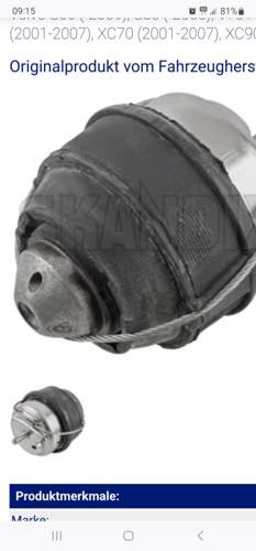

Definitiv original. Aber nicht bei Skandix. Da bezahlst du Aufschlag für Originalteile.

@Roattabuacha ich muss leider feststellen, daß mein Volvodealer wenn er bestimmte sachen nicht bekommt, selbst bei Skandix bestellt. Von daher die Überlegung gleichwertiges woanders zu bestellen.
Zwischen den beiden Meyle liegen 10 Euro und das original Volvo ist nochmal 20 Euro teurer.
Würde nur original kaufen. Habe schon Meyle Hydrolager gekauft gehabt für meinen XC90. Sind definitiv schlechter als die Originalen. Wesentlich mehr Vibrationen. Habe die dann nach ein paar Monaten wieder auf neue originale gewechselt. Hab die Originalen damals bei teile-profis gekauft.
Themenstarteram 9. September 2023 um 10:39
Dankeschön. Ja das wäre blöd wenn man danach unzufrieden ist, wegen 20 Euro. Nur das jetzige ist platt. Das Drahtseil macht Bögen. Von daher werde ich auf jeden Fall beide Hydrolager tauschen. Das am Getriebe habe ich vor 2 Jahren getauscht und das "Domlager" vor 3. Aber das geht ja ruckzug zu tauschen

So ich habe gestern endlich das originale Motorlager beim örtlichen dealer abgeholt. Montags hatte ich angerufen und das sollte noch am gleichen Tag kommen. Laut Telefon sollte es 115 Euro kosten. Bezahlt habe ich jetzt 103undzerquetschte.
