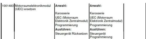

So wie ich die Info von Opel habe muss ich das CT,CU,oder DE/DF haben.
Laut EPC wird bei deinem fahrzeug als ersatz Teilenummer 93180086, 93180087, 93180088 angezeigt mit hinweiss "nicht in verbindung mit Richtsrahlscheinwerfer" 41000001-41999999.
CN, CP, CT, CQ, CR, CS, CS, DF, DG.
Bei CT und DF kommt kauch auf teilenummer an!
Wenn man UltraVIN-Filterung rausnimmt gibt es dann auch 3 verinaten für dein Fahrzeug und das ist dann Teilenummer 93180204 katalognummer 62 38 063 (produktionsnummer 13172978) DF auch DE in verbindung mit Richtstrahlscheinwerfern.
Teilenummer 93180203 katalognummer 62 38 062 (produktionsnummer 13170902) CU in verbindung mit Richtstrahlscheinwerfern.
Teilenummer 93180202 katalognummer 62 38 061 (produktionsnummer 13170901) CT in verbindung mit Richtstrahlscheinwerfern.

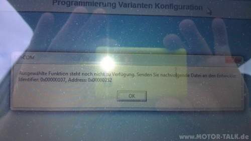

Hallo Ich brauche deine Hilfe!
Ich habe jetzt das OP-Com China Clone, wenn ich in die Varianten Programmierung gehe will das Programm den Sicherheit Code haben. Wenn ich den eingebe kommt eine Fehler Meldung!
Foto ist dabei!
Ich hoffe du kannst mir weiter helfen!!!
Wp-20160729-001
Und wie soll ich dir helfen?? Da fehlt was in der sw von op-com. Beii original meldet man sich bei op-com und schick debugfiles damit die es richten, aber mit dem clon... such jemandem mit einem original OP-COM.
Ich weiss auch nicht welche sw version du verwendest.
OP-Com 8/2010
http://blog.obdtool.co.uk/.../
mit Vauxcom muss es gehen
