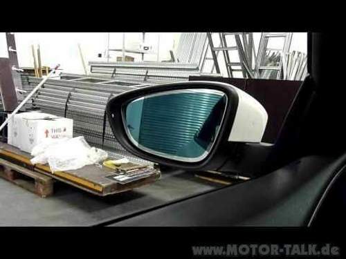

@Micha
Du weißt nicht ob Du automatisch abblendende Außenspiegel hast ?
Auf dem Bild sieht man es sehr deutlich woran man die erkennt. 😉
Autom-abblendender-aussenspiegel
@Senti:
ich war das der nicht genau weiß ob die Außenspiegel automatisch abblenden. So wie auf dem Bild sieht das bei mir nicht aus aber geblendet worden bin ich eigentlich auch noch nicht.... 🙂
