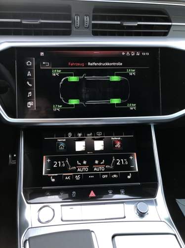

Hat jemand eine Idee wo das aktive Reifendruck Kontrollsystem beim 4K angezeigt wird?

Ich vermute, dass deine Frage mit „im MMI“ nicht beantwortet wird, oder?
Du kannst die Reifendrücke / -temperaturen dir jederzeit anzeigen lassen (und auch einen entsprechenden Shortcut erstellen).
In Ermangelung einer Reifenpanne kann ich dir aber leider nicht sagen, was dann passiert – ich gehe aber von einer Warnmeldung im FIS / VC aus, zusammen mit der Angabe, um welches Rad es sich handelt.

Keine Möglichkeit, im VC nachzuschauen.
Aber statt der Tiefen im MMI geht, wie gesagt, auch ein Shortcut.

4 Original Audi RDKS kosten inkl Versand rd 90€ (Artikelnummer 4G5071210A „Rüstsatz“). Zeigt für jeden Reifen Luftdruck und Temperatur im oberen Display an. Wie der Kollege schrieb mit Shortcut im unteren Display. Mc

Habe die Option 7K3 (300€) ab Werk; Nachrüstung im MMI wohl (-) oder exorbitant. Habe die Winterreifen, Felgen und RDKS beim Audizentrum aufziehen und codieren lassen. Ca. 35€/Rad
