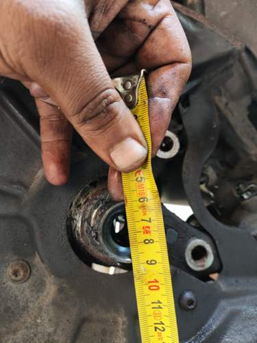

Leute so eine scheiße stehe jetzt hier möchte das Radlager austauschen (Magneti Marelli 361111183118 Radlagersatz) aber der ist zu groß (Loch Maß ist viel zu groß.... welches Radlager Lager passt da nun rein?

5Q0 598 611
Themenstarteram 1. Oktober 2023 um 12:49
@Arnimon schrieb am 1. Oktober 2023 um 14:35:32 Uhr:
5Q0 598 611
Danke dir ,????

Danke Radlager eingebaut und es läuft,????
