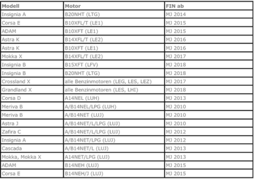

Seit ca Mitte letzten Jahres sollte dein Insignia Öl der Spezifikation Dexos 1 Gen 2 bekommen und kein Dexos 2 mehr. Seitdem stellen eigentlich alle FOH im Rahmen der Inspektion auf das neue Öl um. Im Link den ich gepostet habe stand Quartz Ineo aber in einer Liste von Ölen mit Dexos 2 Freigabe. Jetzt kann es natürlich sein das es das Öl in verschiedenen Ausführungen gibt. Um sicher zu gehen hilft es wohl nur beim FOH nochmal nachzufragen was das nun für ein Öl ist.

LSPI und die Befüllung mit Dexos1 Gen 2 betrifft die Benzinmotoren.

Wenn der Corsa den B14NEH/J hat, dann ja. B14NET steht nicht in der Liste. Aber warte mal A20NHT? Beim Insignia ist der B20NHT laut Liste betroffen.
Nein. Weder eine noch der andere. Bzw. der B14NET eigentlich schon, aber nicht im Corsa E.
Nicht in die Panik wegen diversen Internetaussagen verfallen 😉
Die Dexos1 Gen2 hat man erst akut eingeführt und nach und nach auch bei teilweise nicht betroffenen Motoren ausgeweitet.
Vereinfacht gesagt herrschen in manchen Motoren bei hoher Last und wenig Drehzahl enorme Mitteldrucke. Diese lassen die Ölpartikeln zwischen den Kolbenringen, an Steg usw. selbstentzünden, wodurch extrem klopfende Verbrennung entsteht und die Kolben zerlegt.
Deine Motoren gem. Opelliste sind NICHT betroffen, insbesondere Insignia Motor nicht.
