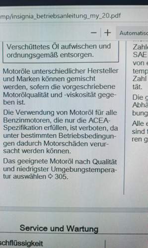

Das
hwd63 schrieb:
Wegen des OPF braucht es die ACEA C5 Norm wenn ein OPF vorhanden ist.
ist aber falsch!
Weder "braucht es" diese Norm, noch muss das Öl diese Norm erfüllen. Zudem: Andere Normen sind deutlich anspruchsvoller, was OPF angeht!
Die ACEA-Definitionen stehen neben den Normen der Hersteller. Daraus folgt:
1. Wenn ein Öl die ACEA C5 erfüllt, aber nicht die Norm des Herstellers - z.B. dexos 2 - darf es nicht vollumfänglich verwendet werden.
2. Entspricht das Öl der Norm des Herstellers - z.B. dexos 2 - dann muss es nicht auch die ACEA C5 erfüllen.
Bei einem Motoschaden wäre die Gewährleistung gefährdet, wenn ACEA C5 ohne Herstellerfreigabe eingefüllt ist.
Keine Einschränkung dagegen, wenn die Herstellerfreigabe erfüllt ist, aber nicht ACEA C5.
Obwohl ich die Info aus der BDA beifüge, hdw63, bin ich offen für jegliche Belege über das, was Du behauptest 😉
Bin gespannt 🙂
BDA Insignia

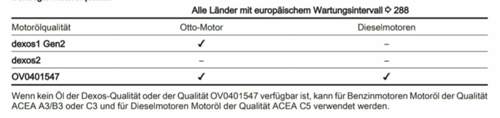

Opel sieht das völlig anders, @hdw63. Schau, das schreibt Opel für den Insignia MY 22:
Wenn kein Öl der Dexos-Qualität oder der Qualität OV0401547 verfügbar ist, kann
- für Benzinmotoren Motoröl der Qualität ACEA A3/B3 oder C3 und
- für Dieselmotoren Motoröl der Qualität ACEA C5 verwendet werden.
Dabei gelten Einschränkungen, siehe BDA/Serviceheft.
Das entspricht im Sinne des Insignia MY22 laut Opel - dem:

Du hast das noch immer nicht verstanden 😕
Du müsstest Dich mal mit den Normen selbst beschäftigen. Nicht nur mit dem, was die Hersteller für ihre Öle angeben.
Schau mal, hier nochmals das Beispiel:
Carsten-Bochum :
Beim aktuellen Insignia gilt das, was ich gern nochmals hier als Bild für Dich beifüge, hdw63 😉
Du könntest Dich an Opel wenden, und denen erklären, dass deren Anweisungen falsch seien 😉
C5 für DIESELMOTOREN... NICHT für OPF!
