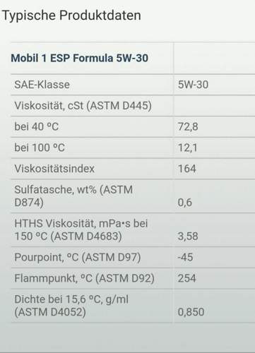

Ich habe gesehen das es von Mobil 1 ein neues Öl gibt? Mobil 1 0w40 ESP. Leider keine 50700 Freigabe, jedoch die MB 229.51 , es ist also Ascharm.
Jetzt die Frage an die Experten. Welches ist besser? Auch von den Spezifikationen her?
ESP 0W40
ESP 5W30

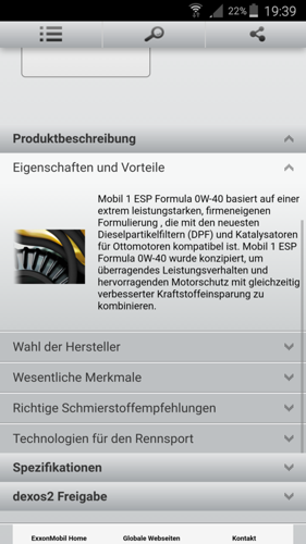

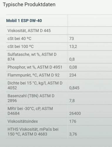

Ich nutze das 0w40 Mobil 1 ESP. Würde das dem 5w30 vorziehen. Fülle das seit 4 Öl Wechseln ein (Intervall von 15tkm) , Beladungswert liegt bei 0,08 bei einer Laufleistung von 175000 km.
Ist Aschearm und für Partikelfilter geeignet.

Wo ist da bitte ein Unterschied zwischen dem hier genannten Mobil 1 0W40 ESP und dem bekannten Mobil 1 New Life 0w40 (Ohne ESP Bezeichnung)?
ESP ist Aschearm und auch für Partikelfilter geeignet, das New life ist von den Daten her etwas besser als das ESP.
Als Heizölfahrer mit dpf hat man nicht viel Auswahl an Viskositäten, deshalb bin ich froh das es das 0w40 ESP gibt, aber ehrlich gesagt wenn man alle 15tkm das Öl wechselt ist es eh Schnuppe welche Suppe man einfüllt , problematisch wird es nur wenn es zur Ölverdünnung durch Diesel kommt.
Preislich tun sich alle nicht viel, von daher ist es meistens eine Glaubensfrage.
