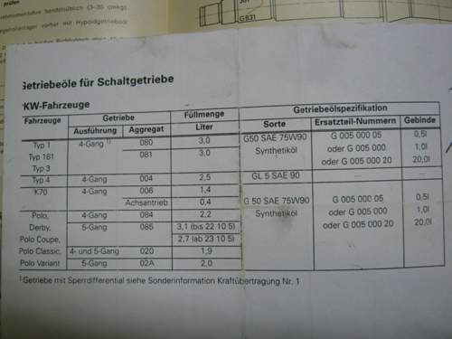

Vari
Edit:
Hier auch mal wieder das VW Datenblatt zu unseren Getrieben und dem was wirklich rein soll. Und ja,das hab ich selber in einer VW Bude erbeten und bekommen.
Wobei die Klassifikationen nach API ja nichts mit der Viskosität zu tun haben...
