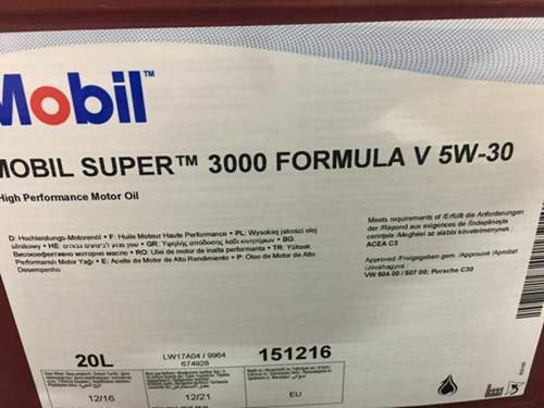

Hallo User,
kriege ziemich günstig (6€/Liter) das Mobil 1 Super 3000 Formula V 5w30. Kann man den Schmierstoff also das Öl für den 3.0 TDI verwenden?
Ja, erfüllt die Standard VW-Norm 50700 und es ist aschearm nach ACEA C3. Ich würde es nach 12 Monaten bzw. 15 tkm erneuern.
