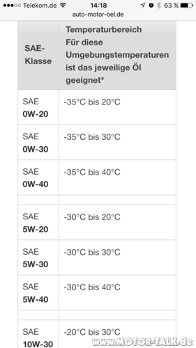

ich habe gerade im Handbuch gesehen (siehe Bild), dass da bei dem 2.0 TFSI was von VW 508 00 steht, wenn man den dynamischen Intervall nutzt ... Ich habe zuhause noch 5 Liter 5W30 von LiquiMoly VW 504 00:
http://www.liqui-moly.de/.../de_3706.html?OpenDocument&land=DE
würde das auch in den neuen kippen... Welches Öl nutzt ihr für den 2.0 TFSI ?

Nach Allem was ich bisher gelesen habe stellt sich das für mich nun so dar:
Um den Kraftstoffverbrauch weiter zu reduzieren wurden Motore für dünnflüssigeres Öl und die dazugehörigen Öle (0W20) entwickelt. Ältere Motore kommen damit nicht klar. Was hier konstruktiv anders ist kann ich nicht beurteilen.
Die dünneren Öle sind spritsparend und günstiger in der Warmlaufphase. Die zäheren Öle (5W30) sind besser im heißen Bereich, also wenn man dem Motor richtig etwas abverlangt.
Scheint also so zu sein:
Das 0W20 ist
besser für den moderaten Kurzstreckenfahrer
Das 5W30 ist besser für Langstreckenfahrer die auch Leistung abverlangen.
Themenstarteram 16. April 2017 um 12:20
Naja ich denke die technischen Unterschiede sind eine größere Ölpumpe usw.. der A4 scheint das Öl sehr schnell kühlen zu können. Ob es an heißen Sommertagen ausreichen wird und welche späten Folgen dies haben wird, wird sich zeigen. Muss am Ende jeder selbst entscheiden ob 0w20 oder eben doch 5w30 o.ä.
