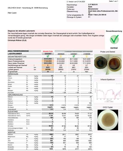

Da viele Leute ja immer lieber tendenziell dickere Viskositäten fahren statt dünnere habe beim letzten Ölwechsel in meinen Saab 9-5 Aero Baujahr 2002 mit 250PS 5w20 Öl von RedLine gekippt.
Die Motoren sind sehr bekannt für Öldruckprobleme sowie Haupt- und Pleuellagerschäden und brauchen laut Herstellervorgabe zwingend Öle mit HTHS 3,5+ :D
Ich nehme sehr gerne Prognosen an was mit 5w20 passieren wird. :)
Bisher habe ich 5 Ölanalysen gemacht mit Shell Helix Ultra 0w40, Ravenol VST 5w40, Mobil1 Turbo Diesel 0w40, Mobil New Life 0w40 und Shell Helix AV-L 0w30 Die bisherige Verschleißtendenz: Je dünner das Öl desto geringer der Verschleiß.
Oelcheck

@Leon596 schrieb am 23. April 2023 um 12:49:49 Uhr:
Wo ist das zu sehen? In Deinen Analysen sehe ich zwar unterschiedliche Öle, aber eben auch ähnliche Verschelßmetall-Konzentrationen pro Kilometer (grob betrachtet).
Höhere HTHS-Werte (z.B. größer als 3,5) sind dann wichtig, wenn die Drehzahlen und die Öltemperaturen hoch werden. Ist das bei Dir zutreffend? Ich meine ja nur..., man kann auch "normal" mit Verkehr mitschwimmen, und dabei nur einen Bruchteil der Nennleistung aufwenden lassen. Dafür brauchts dann auch keine "Härtung" für das verfüllte Öl.
@a3Autofahrer schrieb am 23. April 2023 um 16:35:35 Uhr:
Genauer betrachtet;
Die Ölnachfüllmenge ist bedeutend kleiner.
Und der Gleitlagerverschleiß ist (sogar ungeachtet der Ölnachfüllmenge) zweifelsfrei niedriger.

Die Angaben zur Nachfüllmenge habe ich gar nicht gesehen. :eek: Das ändert natürlich einiges. Waren das Verschmutzungen an den Kolbenringen, oder ist einfach die Verdampfungsneigung geringer (Noak)? Ich finde das schon interessant.
Gleitlagerverschleiß: Welche Werte in der Analyse weisen darauf hin?

Gleitlager ist Kuper und Blei.
Zumindest noch bei den Motoren von damals.
Heute ist das von den Materialien ja teilweise alles ein wenig anders.
Verbrauch;
Ich vermute stark das müssen Ablagerungen an den Abstreif- oder Kolbenringen sein die sich gelöst oder gebessert haben.
Die Wechselintervalle (bis auf eine Ausnahme immer 6.000 Kilometer) mache ich auch genau mit diesem Ziel. Rein vom Fahrprofil (nur Langstrecke) wäre das Intervall so sicherlich nicht notwendig.
Am Noack wird es nicht liegen.
Von Shell gibt es keine offizielle Angabe und es wäre spekulativ.
Es würde mich aber wundern, wenn dieser beim AV-L 0w30 wirklich unter 10% läge.
Ravenol VST 5w40 war bisher das dickste Öl was ich in der kompletten Historie gefahren bin.
Sicherlich auch das mit dem geringsten Noack. Und lustigerweise das Öl mit dem höchsten Ölverbrauch.
Manchmal verstehe ich es selbst nicht. Signifikant gesunken ist der Ölverbrauch erst seit den zwei Intervallen mit Mobil1 New Life/TurboDiesel. (Vom Datenblatt und von meiner Analyse-Erfahrung in meinem Zafira Diesel waren newlife und turbodiesel die identischen Öle nur marketingtechnisch hinter verschiedenen Namen versteckt) Konnte da vor 3-4 Jahren Restbestände mal günstig abgreifen.
Glaube aber nicht, dass das am Öl konkret lag. Sondern vermutlich eher Zufall.
Du könntest natürlich das 5W40 von Ravenol nochmal probieren und gucken, ob der Ölverbrauch reproduzierbar ist. Falls nicht, dann würde ich auch einen Reinigungseffekt im Ringbereich in Betracht ziehen wollen. ;)
Entscheidend ist immer die Betriebsviskosität und die Menge an Verschleißschutzadditiven.
Dein Saab Motor hat durch den werksseitig verbauten Luftführungsschacht vorm Öl-Luftkühler einen höheren Staudruck-Luftdurchsatz, somit fällt mehr Kühlleistung an.
Weiterhin sind die befüllten Motoröle mit unterschiedlichen Mengen an organischem Bor & Molybdän formuliert. Die mobil 1 Öle sind gut mit Bor formuliert.
Der Gehalt an AN in den Ölen ist auch nicht bekannt.
Manche Öle haben deutliche Schwankungen in den Chargen
https://www.motor-talk.de/.../oelcheck-i210633614.html
Auch das RedLine 5W20 ist eins von den besseren Ölen mit viel Bor und höher viskosen PAO.
