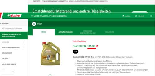

Danke für die Antwort. Aber schau, bitte , was zb Castrol und Betriebsanleitung für mein Auto empfehlt (Siehe Bilder):
Total Öle mit sicherheit nicht schlecht sind, aber an Castrol vertaue ich etwas mehr (verzeihung). Ausserdem, BMW Active Tourer 218i verkauft BMW nicht nur in EU und in viele andere Länder sind kein C3 Öle vorgeschriben und nicht einmal dort erwähnt sind. Grundsätzlich , wenn nicht Schlechtmacherei LowAshe Öle bzw die Öle mit abgesenkte Viskosität in Forumen, würde ich ganze 102000 km mit dem C3 0W-20/30 Öle fahren. Ich bin nicht sicher, dass die Vorgaben von BMW sind nicht ausschließlich mit der ökologische Gründen und Geldmacherei begründen (BMW produziert selbe kein Motoröl und verlangt für 1L sg "Original Motoröl" Preis wie echte Ölhersteller für 4-5 Liter beste Öl verlangen ) und ich möchte mich nicht über Tisch zu ziehen lassen. Schließlich erteilt BMW seine Freigaben an zahlreiche Ölfirmen - warum soll ich ihnen nicht vertrauen, bitte? Ausserdem- was gut für Ökologie und Bankkontos von BMW Aktionäre ist, muß nicht automatisch gut für Motoren Langlebigkeit sein (IMHO).
Die Frage -
"ob A3/B4 , 5W-40 Öle mit BMW LL-01 Freigabe sind schlechter oder sogar schädlich sind für BMW B38 motor ohne Partikelfilter in Vergleich zum C3, 0W-20, 5W-30, LL-04 Öle ?"
bleibt für mich immer noch retzelhaft...🙁 Und keiner kann mir ein begründete Antwort geben...😕

Die beiden von Castrol vorgegebenen Öle sind ebenfalls ACEA C3 und BMW Longlife 04, sowie auch das Total QUARTZ INEO LONG LIFE 5W-30. Also keine LL 01. Das BMW in Ländern mit minderwertigem Benzin kein C3 Öl anbietet heißt nicht dass das Öl schlecht ist, sondern das dortige Benzin. Außerdem leben wir hier in der EU.
Das in Deiner BA noch kein 0W20 erwähnt wird liegt wohl daran, dass sie von 2015 ist.
Dein von Dir bevorzugtes Castrolöl wird hier auf MT von sehr vielen verteufelt.
Ich würde das Castrol Edge 5W-30 M nehmen, aber achte auf das M, da es auch ein Castrol Edge 5W-30 LL gibt.
Z.B.: https://oeldepot24.de/Castrol-EDGE-5W-30-M-1-Liter
Als Preisvergleich: https://oeldepot24.de/Total-Quartz-INEO-Long-Life-5W-30-1-Liter

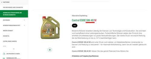

Ja, das weis ich schon wegen "M". Warum aber empfehlst du keinen 5W-40M ? Der ist minimal dicker , hat bessere VI, was für mein Motor mit 102000 km etwas besser sein soll. Kannst Du behaupten dass in Sache Verschleißschutz BMW LL-04 nicht schlechter ist als LL-01 und warum ? Danke.

@IwTaDi
Wenn eine höhere VI besser für Deinen Motor mit 102.000 Km ist, wer sagt das überhaupt, dann wäre dieses 0W30 mit VI 204 noch viel besser, obwohl es kein 5W40 ist. 😉
https://www.shell-livedocs.com/.../...-d92e-49dc-b113-fbf2d4a5f78c.pdf
VW schreibt schon lange im Longlife ein 50400/50700 = BMW LL 04 vor und im Festintervall (15.000 Km) war es 50200 = BMW LL 01 bis zur Einführung vom OPF. Da hatte sich das 50200 erledigt bei OPF-Motoren.
Woher stammt bei Dir die These oder das Wissen, dass der Verschleißschutz beim BMW LL 04 schlechter ist als bei der Uraltfreigabe BMW LL 01 (2001)?
Und da Du Total nicht so vertrauenswürdig findest ist hier noch speziell für Deinen Motor die Empfehlung von Shell.
https://www.shell.de/.../lubematch.html?...
Mach Dich selbst nicht so verrückt, Du hast ein ganz normales und schönes Auto aber kein BMW M. 😉🙂
